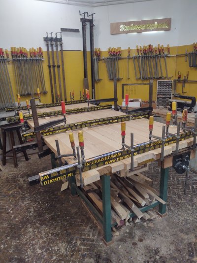

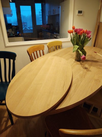

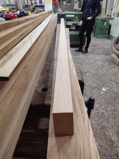

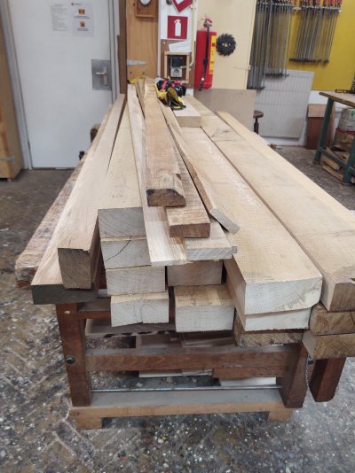

In de kantine heb ik advies gevraagd over de aanstaande verbouwing van ons klushuis. Helaas / gelukkig zijn de keukenboeren en badkamerzaken dicht, wat dan te doen in de kerstvakantie?! Aan de slag met stap twee: meubels! We krijgen een wat smaller, langwerpig eetgedeelte, mooi voor een ovale tafel. Eikenhout lag al een poos binnen, 6 dikke planken van 5cm dik, tussen 9 en 40cm breed en 2.80m lang. Scheluw, hartplanken en wat scheuren. Eerst schulpen tot smallere planken
Ik vergeet vaak foto's te maken. In lucifers gezaagd en aan twee kanten gevlakt. Met een lengte van 2.5m een flinke uitdaging, maar in samenwerking met m'n vriendin een fluitje van een cent.
Ongeduldig wachtend, planken door de vandiktebank, en rap een beetje!

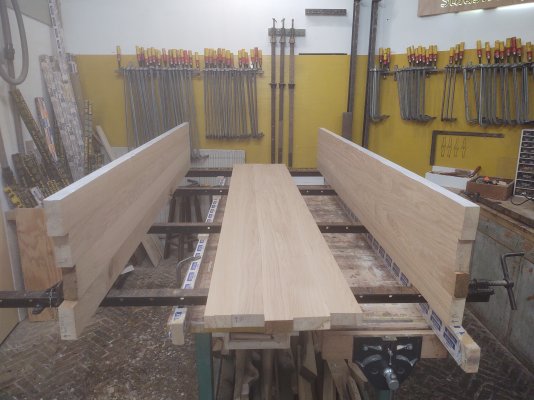

Wat een enorm gevaarte.. Wordt de tafel niet veel te groot?! Alles in één set klemmen, alleen in drie delen gelijmd, zodat ze nog net door de van dikte kunnen (max 50cm breed, 3 delen van ongeveer 40cm).
Lijmen deel twee: de uiteindelijke dikte is 40mm geworden.

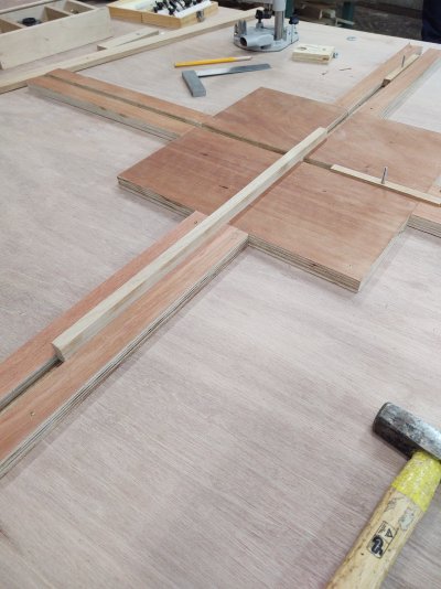

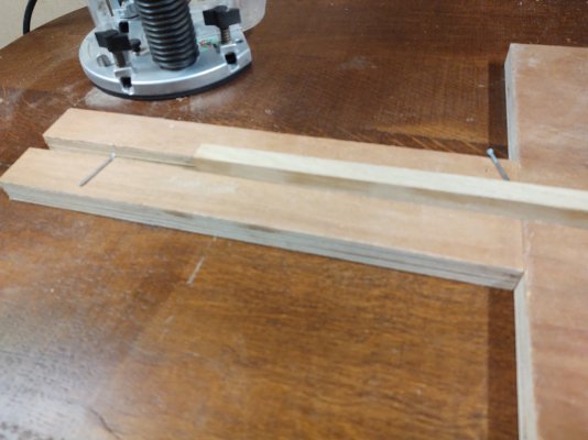

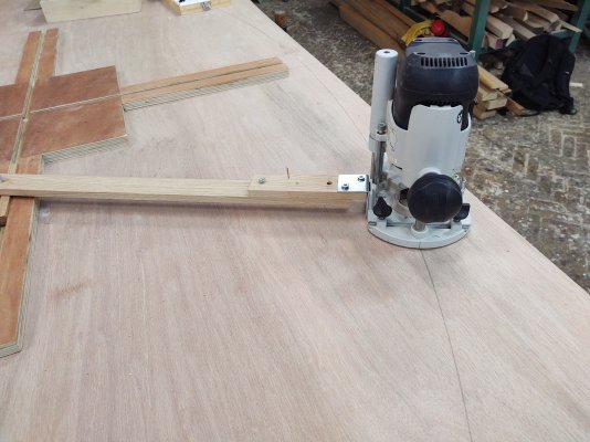

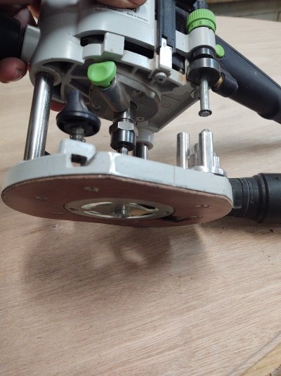

Ondertussen de passer voor ovalen uitlijnen op een multiplex plaat. Werkt erg mooi! Frees aan de passer vastgemaakt en een "perfecte" ovaal. Perfect omdat ie een beetje haperde door de gleufjes.

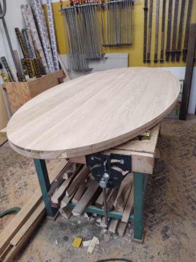

Werkstuk uit de klemmen.. Oh boy wat groot...

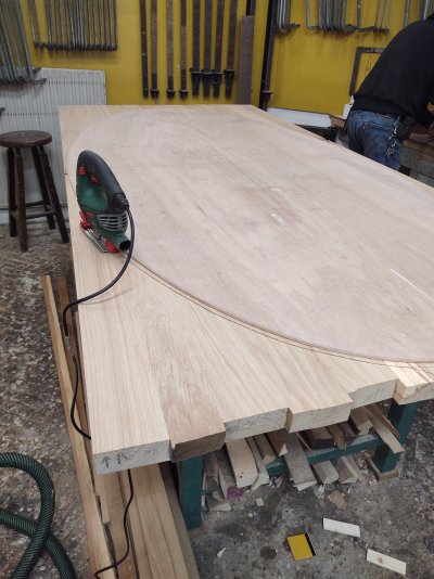

Ovaal erop en ruw uitzagen. Uiteindelijk is de maat een compromis geworden van haar wensen (1.1x2.2m) en de mijne (1.2x2.4m) :)
Kopieërring erop en glad maken in 9 gangen..

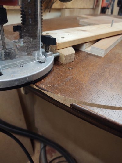

Helaas wat scheef gegaan met de decoupeerzaag, op het uiteinde.. Grrr
Uiteindelijk past het bij de boekenkast die ik heb gemaakt, daar zit een soortgelijke imperfectie in. En stiekem ook niet zo veel zin om weer een halve dag bezig te zijn met ovaaltje frezen. Dit is mijn signature :p

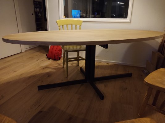

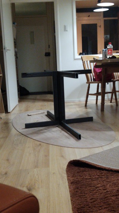

Later wat foto's van een ander avontuur: lassen van de pootjes!
janwillem
14 sep 2015
543
54
Groningen

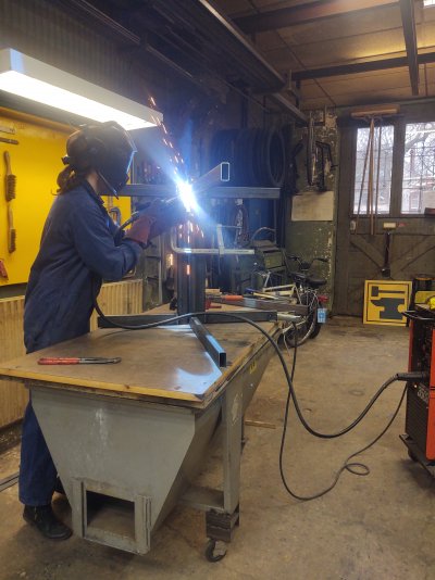

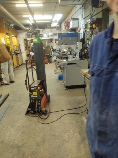

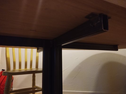

Een van de lasapparaten, eerst een lesje lassen
Met overall aan en geconcentreerd werken nog minder foto's dan normaal.. Hier een actiefoto van vriendin.
Ik heb zelf ook wel wat gedaan hoor :p buiten beeld. De profielen goed schoongemaakt met wasbenzine en vervolgens ingesmeerd met bijenwas.
Blad erop! Op de achtergrond zie je nog een stoel-verf-experiment (mislukt).
En de onderkant.

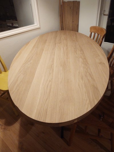

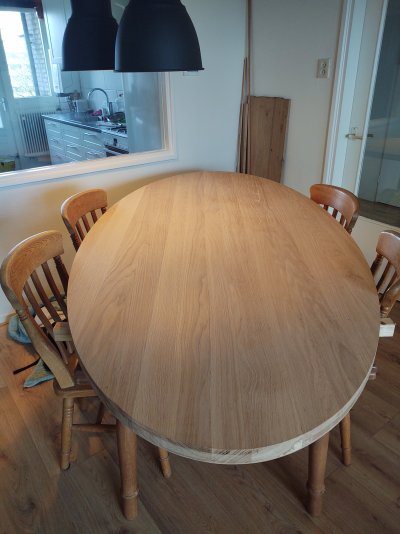

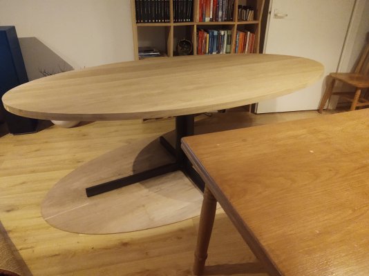

Mooi kleurtje. De gaten moeten nog wat uitgevoerd worden zodat het hout kan werken. Voorlopig blijft het blad er los op liggen tot we gaan verhuizen.IMG_20210116_194426937.jpgmet de oude tafel ervoor en de boekenkast er naast. 3 lagen skylt erop.
Blij met het resultaat :D

Heel mooi blad, super gave 1ste keus eik precies! Een vriend van mij heeft een paar jaar terug ook een ovalen tafel gemaakt, en heeft de rand onderaan hiervan op ingenieuze manier afgeschuind (soort bevel cut van een 20cm). Zo krijg je een wat minder fors uitzicht.
Waarderingen: janwillem
janwillem
14 sep 2015
543
54
Groningen
Thanks! We hebben nog gedacht om er een randje af te halen onder, maar voorlopig laten we het zo. We vinden het massieve nu juist wel leuk / stoer. Eraf kan altijd nog :)

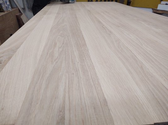

In het midden zie je trouwens een plank met een witte vlek: aan de onderkant is dat een "bloedplank" met paarsrode verkleuring. Ik dacht zelf altijd dat dat door en door was, maar blijkbaar niet. Weet iemand wat die vlekken veroorzaakt?

Nou, ZotVanHout, nu zal ik maar een hoogtepuntje en een dieptepuntje vertellen:
-De planken waren allen, ondanks de lange lengte, vlak en haaks. Het lijmen ging gemakkelijk, koud op elkaar en in een paar serrejoints / sergeanten zoals te zien op de foto. Met een paar balkjes en klemmen, en de ervaring van een klusser in de stadswerkplaats was dat zo gepiept. Er is geen naadje tussen de balkjes te zien :) Schuren was niet nodig!
-Totdat ik de mal erbovenop legde, aan de zichtkant, om zo het mooiste gedeelte te selecteren. Beetje schuiven tot ie mooi recht lag etc. Nadat ik de mal weg had gehaald zag ik dat er toch een stuk of 5 spijkertjes een milimeter uitstaken onder de mal... Daarom is de tafel nu niet helemaal vlak, de krassen en gaatjes heb ik er met een Rotex uitgeschuurd. Je ziet het niet, maar je voelt het wel. Erg spijtig, maar ja... Oeps

Door het onderstel is het een heel andere tafel geworden. Voor nu laten we 'm lekker robuust, met rechte randen.

Als ik 'm opnieuw zou maken zou ik - afhankelijk van de beschikbare freesjes - direct zo'n "passer" gebruiken als ik heb gedaan, de frees aan het uiteinde bevestigen en dan, in een aantal gangen, het ovaal uitfrezen. Die mal heeft uiteindelijk niet zoveel toegevoegd.
We hebben getwijfeld over de matrix poot, ik vond 'm zelf wat minder praktisch qua beenruimte, en het is een behoorlijke aandacht trekker, wat niet slecht hoeft te zijn ;)

Mooi resultaat! bij de eerste foto's zag ik dat je de halve voorraad van lijmklemmen van Nederland aan de muur hebt hangen:):). Goed verslag.

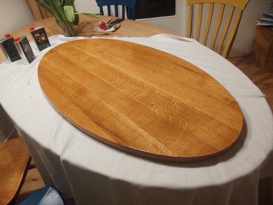

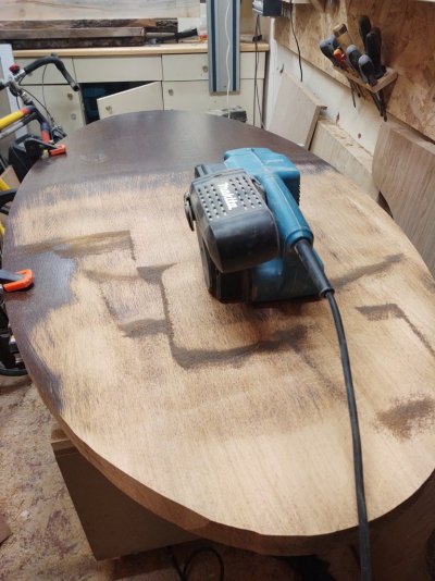

Een projectje tussendoor, helemaal in het thema van ovale tafels (ook al was dat niet de bedoeling). Ik hoopte voor een tientje een notenhouten tafel te hebben gekocht op marktplaats, om er een schaakbord van te maken. Al meende ik er door de tekening eiken in te herkennen toch maar opgehaald. En ja, het was idd eiken.
Met alles experimenteren: de "passer" gelijk op de tafel gespijkerd en in een keer frezen.
Grumble... Net te straks gemeten...
Toch een lelijk stukje maar al met al goed gelukt. Hier en daar te zien dat het een beetje krap is in m'n schuurtje. Anyway, oude lak eraf.
Hier ligt ie op de pas gemaakte tafel. Het volgende experiment: dit keer geen Skylt maar verbeterde Deense olie (van de houtdraaierij). De dop zat trouwens ontzettend vast (al open geweest). Hebben jullie hier tips voor?
En met een laagje Danish oil, 20 min laten intrekken en daarna uitwrijven. Nog niet te zien, maar bij deze tafel heb ik de rand verjongt.

mooie tafel is goed gelukt
ook mooi om te zien dat je geen verschil ziet tussen jouw blad in de skylt en het net geschuurde tweedehands blad
ik vraag me alleen af waarom je het blad eerst helemaal rechthoekig hebt gemaakt.
ik zaag bij zoiets de planken al veel eerder af zodat de reststukken zo groot mogelijk blijven
en je vaak ook minder hout nodig hebt.
