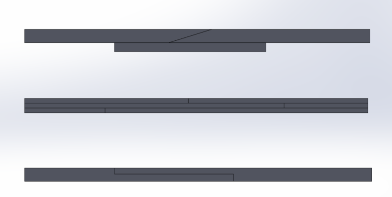

Of ik frees het in 1 of 2 stappen uit en doe datzelfde op deel 2 en lijm vervolgens deze delen weer aan elkaar, in de tekening zijn de mogelijkheden die ik bedacht heb. Heeft iemand een beter idee?

MPX — Een niet al te korte las en epoxy gebruiken voor het verlijmen. Voor de sterkte is een 1 op 12 las ideaal, dwz voor elke mm materiaaldikte 12 mm lengte/overlap. Epoxy heeft een langere open tijd en is voor dit doel sowieso de beste oplossing gezien de duurzaamheid.
Die las-regel geldt trouwens ook voor hout. Kies je daarvoor, dan goed gewaterd vuren gebruiken. Dat is van oudsher prima hiervoor.

Ik neem aan dat MPX multiplex is 1:12 dat is best een flink verloop, voor 25 mm is dat dus een wig van 30 cm dat lijkt me in productie vrij kwetsbaar. Maar ik ga eens kijken of ik een freesmal kan maken.
Die 1 op 12 schijnt het optimale te zijn voor planken in de scheepsbouw -- denkelijk kan het ook minder extreem. Laatst zag ik een video waarin het uitgeknobbeld werd voor stroken hout van iets van 3 bij 5 cm, bij verschillende zaaghoeken. Zestig graden was in dit geval de uitkomst.
Vanuit mijn gebrekkige nog uit mijn lyceumtijd overgebleven kennis van goniometrie is dat ongeveer 3 op 5, dus heel wat stomper dan 1 op 12. Zestig (dertig) kun je nog op een afkortzaag realiseren, misschien speelde dat mee bij die test.
Het onderliggende idee van een langere 'scarf' is natuurlijk dat je zo meer lijmoppervlakte krijgt, wat uiteindelijk sterker is. Voor rechtuit-rechtaan zaken als een boei is dat niet cruciaal, lijkt me.

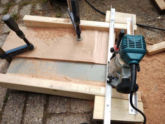

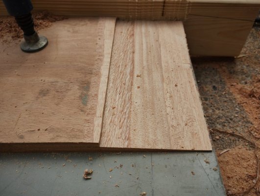

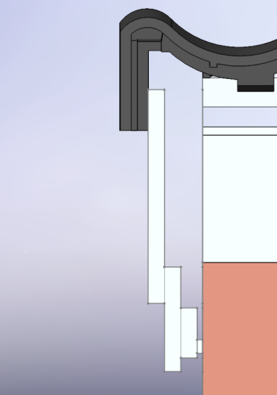

We hebben uiteindelijk gekozen voor Red cedar, gelamineerd/gevingerlast we gaan het uit 2 overlappende delen maken en 1 achterstrook als schaduwvoeg omdat we nog even nagemeten hebben en we komen uit op een breedte van 310-330 1 brede strook past niet heel goed bij het huis 2 smallere stroken past dan beter. Mogelijk nog een strook compriband om de oneffenheid in het metselwerk op te vullen, en ervoor te zorgen dat er geen beesten in kunnen kruipen. andere moogelijkheid is om die strook hout op z'n kant te zetten en het hele stuk passend maken op de muur, heet dat contramallen? Maar dat is wel vrij bewerkelijk en vanaf het dak aftekenen is denk ik ook niet echt een feestje.
Ik weet nog niet zeker hoe ik de delen aan elkaar ga koppelen, de jig die ik heb gemaakt werkt best redelijk goed, misschien moet ik nog wat sleuven frezen zodat ik de plank met de bouwstofzuiger op de bodem kan zuigen want dan hoef ik niet constant de klemmen op te schuiven, het uiteinde moet goed vlak in de jig liggen anders wordt de boel scheef en misschien een iets breder freesje gebruiken want 12 mm is niet heel veel.
Bekijk bijlage 133976
Bekijk bijlage 133977Bekijk bijlage 133978
Je moet je delen niet pas sluitend tegen de achterconstructie aanmeken. Het moet kunnen ventileren, dus tegen de muur eerst vertikaal achterhout en overal een voeg houden, ook aan de bovenzijde.

In principe raakt de windveer de muur net niet. Zoals ik zei is het metselwerk niet heel vlak, ik denk dat de afstand tussen de windveer en de muur wisselt tussen 5 en 15 mm eventueel zelfs 20 mm dus ik moet wel iets toevoegen zodat er geen vogels en muizen in kunnen.
