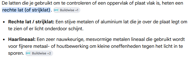

ik buitenlander,, dus ik heb het opgezocht: Reien betekent bij houtbewerking en in de bouw recht maken, vlakken; en een aantal andere betekenissen, afhankelijk van het context.

Het verschil in gebruik tussen en rei en een scheluwlat is dat je bij de eerste er onderdoor kijkt en de laatste dat je er overheen kijkt. De onderkant van de scheluwlatten hoeven dan ook niet "recht" te zijn, je kunt scheluw latten op pootjes zetten om zo tussen twee punten te meten.
Je kunt op een holle plank met de scheluwlatten "niets" meten maar met de rei wel. Andersom kan ook. In plaats van een rei pakken we dan meestal de reischaaf.

Met een rei heb je het zicht of iets tussen twee punten recht is. Soms kun je met de rei het materiaal recht maken, net als bij zand , specie of stucgips/mortel .
Reilatjes worden gebruikt om te kijken of iets vlak is over een oppervlak. Is het vlak scheluw ( niet vlak) zal het zicht over of onder de reien door niet evenwijdig zijn. Vandaar dat het hier “zichtjes of zichtlatten ” genoemd worden…
Zo hebben ze het 40 jaar geleden hier in Brabant op de LTS bijgebracht….
Misschien dat het regionaal anders betiteld wordt….
