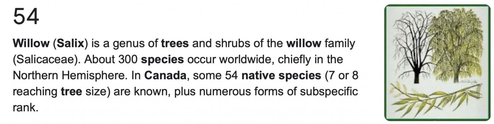

Heb wilgen toegevoegd aan onze houtdatabase
Je moet die lijst wel wat uitbreiden Jaap, zo'n 300 species in de wereld, 54 hier in Canada officially, Salix Nigra word groot.
Hoeveel in Nederland. ??

5.865
2.832
Bekijk bijlage 94437
Bekijk bijlage 94438
Top Leo! ik had het stukje van www.houtinfo.nl naar ons forum gekopieerd. Dat is overigens met toestemming van Centrum Hout. Wij hebben een rijtje knotwilgen achter huis, van sommige staat alleen de rand nog en toch elk jaar gigantisch uitspruiten; geweldige groeikracht zit er in.
Het meest opmerkelijke wat ik van de buren hier ooit hoorde is, dat je een stuk wilgenstam of tak gewoon in de grond kunt steken en dat er dan in de grond een heel wortelsysteem uit groeit en aan de bovenkant een top. Het wordt weer een complete boom.
