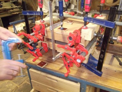

Van die plankjes maakten we een gesloten doos door ze om een houten mal in steenverband te verlijmen, met onder en bovenin een plank met een gleuf. Met heel veel lijmklemmen en zonder ook maar één spijker of schroef werd een strakke doos verkregen.

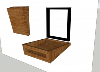

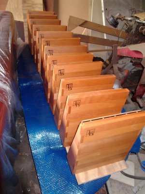

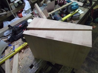

De Doos zaagden we diagonaal doormidden waardoor 2 brievenbussen ontstonden.

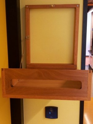

Achter iedere bus een klapframe gemonteerd met pianoscharnier, meubelschaar en snapslotje;

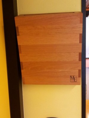

Na veel schuren en olieën: Deze prachtige brievenbussen voor de bewoners.
