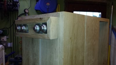

Ik heb bij ali al 8 van die kogel wielen besteld en ga eerst ff zien hoe dat uitpakt, en gezien ze in een soort klos onder het kastje verstopt worden is een rem ook geen optie.
Ik wacht ff af wat er binnenkomt en dan laat ik het uiteindelijke resultaat nog wel ff zien.

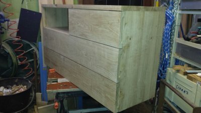

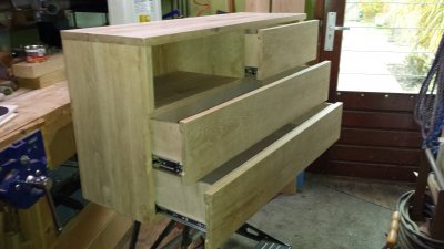

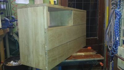

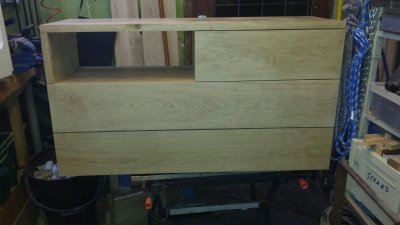

zit nog op de wielen te wachten maar kastje is intussen bijna klaar, nog wat schuurwerk hier en daar en dan de klossen met wielen er nog onder, maar ja dan moet je ze wel hebben.
tis leuk om weer eens met Eiken te werken ipv douglas enzo, veel strakker en netter werken. maar het is ook lastiger daardoor.

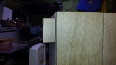

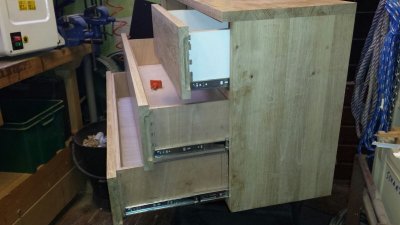

Nee die witte zijkanten waren op dat moment de enige stukken die ik nog over had van 12 mm dik.... :eek:
Later, toen de zwalustaarten al gemaakt waren (dat was de eerste la waarbij ik nog geen vaste afstanden op mijn "jig" had gemarkeerd voor de staarten), had ik geen zin meer om die weer opnieuw te maken.

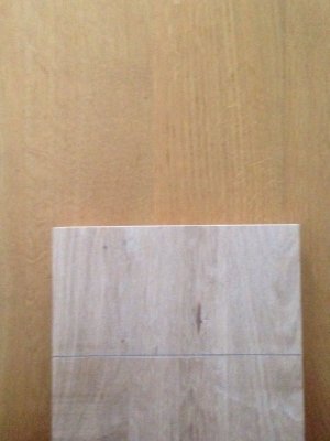

Nou kreeg ik de vraag om het eiken zo te behandelen, dat het in de zelfde richting gaat kwa kleur van een bestaande tafel, die staat in de was, ik had een rest stukje met Skylt gedaan, maar das wel erg bleek vergeleken met de tafel:
Ik heb al gevraagd of ze de andere helft van het proefstukje met was willen insmeren om te zien wat dat wordt.
Als het zou willen lakken wat is dan de beste manier om die kleur te behalen?

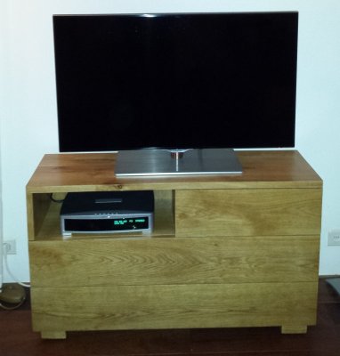

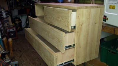

vandaag eindelijk de wieltjes binnen gekregen en eronder gezet:
Vallen bijna niet op en steken ongeveer 10mm onder de klossen uit:
Tevens de witte zijkanten lade vervangen, t hoorde gewoon niet:

Dat ziet er netjes uit!
Hoe is het als alle laatjes tegelijk open staan? Valt het kastje dan niet om naar voren?
fantic
22 mrt 2015
1.451
323
Oh zeker weten, tenminste alles leeg nog wel, maar ook dat is aangegeven en werd beantwoord met, maar dat gebeurt nooit.... Daarnaast als de onderste lade helemaal open is kantelt hij ongeveer 25 graden voor hij de grond raakt maar dat is toch teveel voor de TV dat is zeker.
Ik heb ook gezegd dat een stevig stukje staan aan de achteronderkant dat wel kan verhelpen. maar de TV voet vond ik ook wel redelijk zwaar.
Dank allen voor de reacties, ik vond het leuk om weer met eiken te werken, is toch heel anders behandelen dan het zachte hout waar ik de laatste tijd nogal mee bezig ben geweest.
