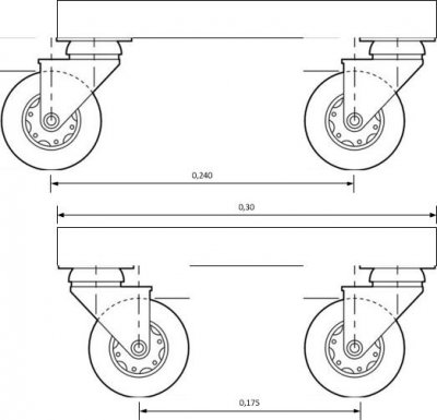

Echter is het kastje maar 30 cm diep en dan kom ik met een ander probleem te zitten, stabiliteit, als ik namelijk de afstand van de wielen die ik op het oog had bekijk als ik ze op de rand zet krijg je dit:
En die kleinste afstand is niet genoeg en om het wiel dan nog te verstoppen, kan ik echt vergeten.

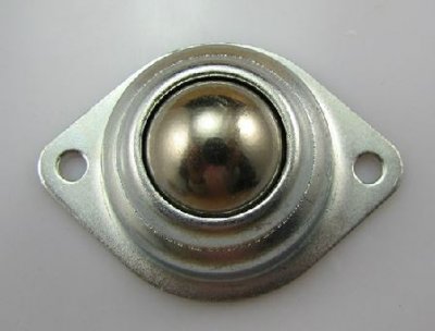

Je zou balwielen/kogellagerwielen kunnen gebruiken:
Ik heb er verder geen ervaring mee dus kan je daar niet verder in helpen. Maar lost wel je probleem op beperkte inbouwruimte maar toch alle kanten op kunnen bewegen.

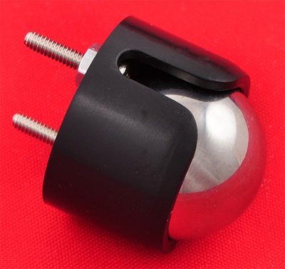

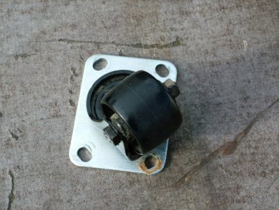

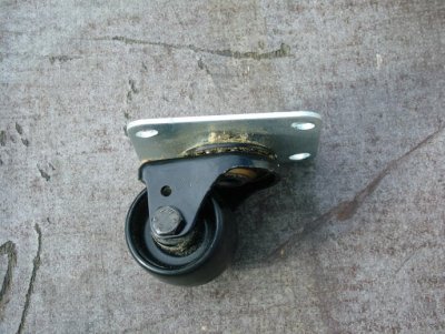

bij het zoeken naar bal wielen kwam ik wel een ander wieltje tegen wat een stuk kleinere totale draaicircel heeft en daardoor een minimale tussen afstand houdt van 21cm als ik er toch een plankje voorzet, wieltje zelf is maar 40 mm:
Een ander alternatief is deze:
Bij deze is de bal 25mm groot, iemand ervaring met deze dingen?
