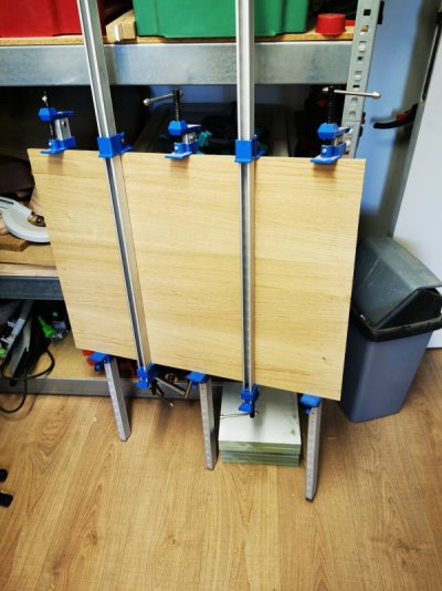

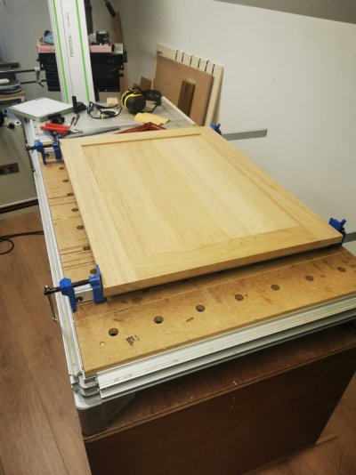

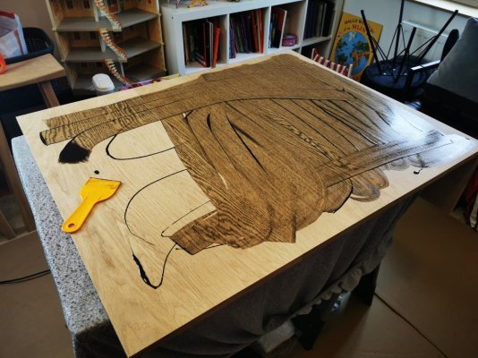

Ik begrijp je afkeer tegen MDF en die deel ik grotendeels. Maar ik wil een paar kanttekening maken. Moet je hele corpussen in massief hout? Werkt MDF dan zo veel in vergelijking met massief verlijmde panelen. Ik heb anders niet die indruk. Mijn eiken panelen, met zorg verlijmd, trekken in slechte omstandigheden (RV<40% of >60%) altijd krom. Het is niet voor niets dat je tafelbladen niet star verbind, maar speling laat om te werken. Met mdf, multiplex en spaanplaat heb je dat bijna niet. Wel moet je inderdaad opletten met direkt contact met water en dus best voorzorgen nemen op de plaats waar de wateraansluitingen zijn.

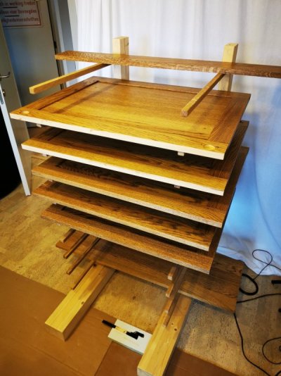

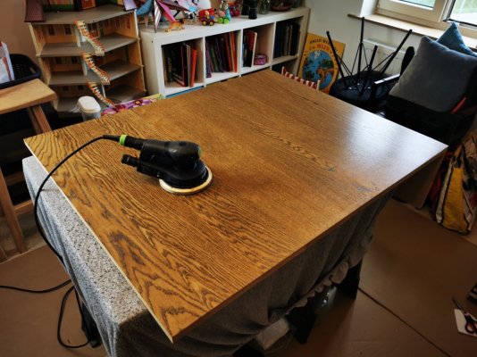

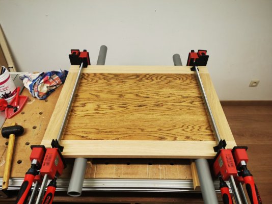

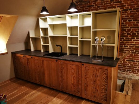

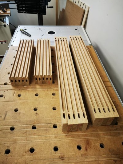

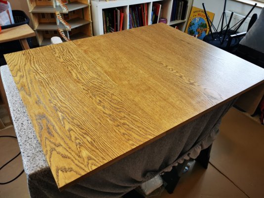

Ik heb laatst een keukentje gebouwd met Ikea kasten en enkel de paneeltjes op maat. Afgewerkt met Rubio monocoat.
Het bovenste gedeelte is in geprimed groene mdf van 22mm en afgewerkt met 2 eindlagen. Kopse kanten eerst met sealer. Stof is beperkt, want meeste is op maat gezaagd bij leverancier. Ik gebruik dus spaanplaat, mdf en massief eiken, afhankelijk van wat het moet dienen.
Fotos zijn ook van de zijpanelen en bijhorende kastjes...

Die panelen in die eiken deurtjes, hoe voorkom je dat ze gaan rammelen? Want je gebruikt zo te zien een recht paneel.
Omdat die altijd wel wat kromming hebben, zitten die 'vrij' strak. Als je er echt op gaat tikken, ga je horen dat er plaatsen zijn dat dat wat los is, maar echt 'rammelen' doen ze niet. Ik gebruik altijd soft close scharnieren.
Tot op heden nooit last van gehad.

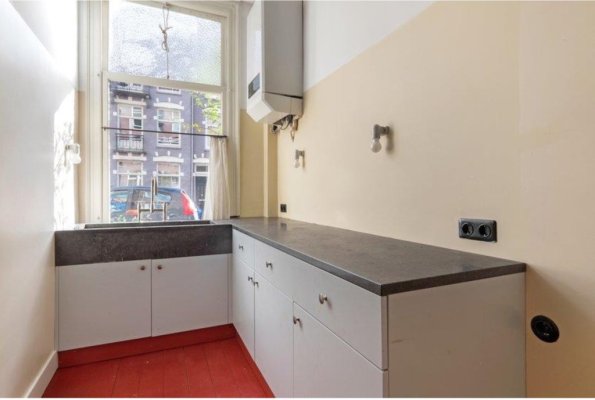

Ik ben mss wat laat voor deze discussie, maar wil pleiten voor een materiaal dat nog niet genoemd is: de drielaags meubelpanelen. Heb ik (alweer) 17 jaar geleden toegepast voor een keuken in het appartement van mijn lief en mij in Mokum. De foto is een screenshot uit de verkoopbrochure — heb zelf geen foto's meer.
De opzet hier is heel simpel, maar met dit materiaal kun je ook paneeldeuren maken. Voordeel van het materiaal: stabiel, makkelijk te verwerken, heeft karakter door zichtbare houtnerf.
Ik heb het door een bevriende meubelmaker laten zagen en in mijn uppie in zijn werkplaats in elkaar gezet, geschilderd, enz.
