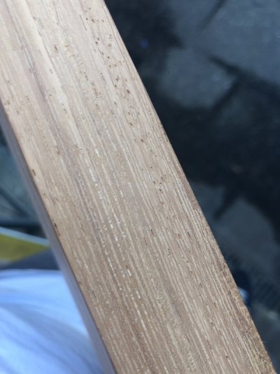

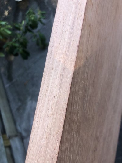

Wie weet wat voor soort hout dit is?
Heyman
16 mrt 2022
22
Naarden
Is gebruikt als trapleuning in een jaren 30 huis maar ik denk dat dit niet de originele trapleuning is en deze in de jaren 60/70 geplaatst is?
Voor de foto's heb ik het even geschaafd.
Idee is om een gitaar hals ervan te maken, daar heb ik stabiel hout voor nodig.
Groeten Heyman

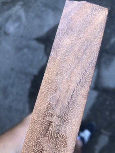

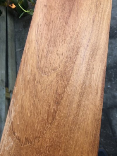

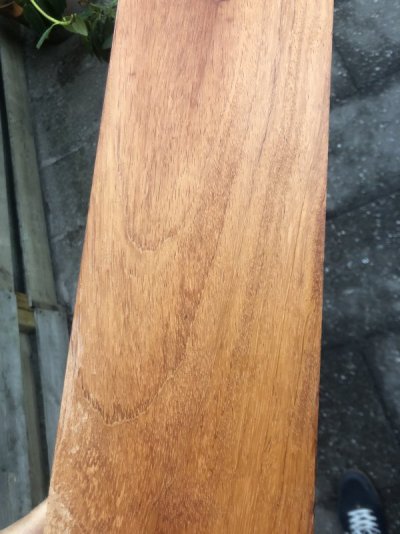

Daar dacht ik zelf ook aan inderdaad maar ik dacht dat Mahonie altijd wat donkerder bruin was.
Als ik het hout nat maak komt het meer in de buurt van wat ik als Mahonie zie..

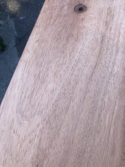

Merbau zou goed kunnen wat ik er van kan vinden online.
Het heeft niet echt een sterke geur, net een stuk gezaagd en ruik bijna niets, 'zoetig' is het enige wat bij me op komt.
Het valt me op dat er in de nerf hier en daar witte 'baantjes' zitten (zie foto) is dat typisch voor Merbau?
Als het Merbau is zit ik goed, schijnt enorm stabiel te zijn.

Merbau is wel vrij zwaar. Verstoord dat de balans van je gitaar niet te veel?

Ik zit te denken aan meranti want die kunnen harskanaaltjes hebben die wit kunnen uitslaan.
zit volgens mij allemaal in de zelfde familie zoals hierboven genoemd.
En volgens mij werd meranti vroeger veel gebruikt in de woningbouw.

Het klopt inderdaad dat het wat zwaar is ja. En zwaar hout, gebruikt als hals kan inderdaad zorgen voor een 'neck dive' dat je hals steeds naar beneden kiepert. Maar als ik een beetje oplet bij ontwerp van de body kan ik daar wel rekening mee houden.
Merbau, Afzelia en Meranti daar ben ik wel mee geholpen. Ik ga kijken of ik wat hout van alledrie kan vinden om het te vergelijken met war ik heb liggen.

Afzelia en meranti staan er om bekend dat ze kruisdraad kunnen bevatten. merbau kan vettig aanvoelen en kan ook kruisdraad bevatten.

ziet idd meer als afzelia uit. Is beetje in de richting oranje in vergelijking met meranti, merbau en mahonie.
Tenminste de stuk die ik heb reeds opgebruikt en geolied.
Het zou ook stuk naar stuk verschil kunnen zijn maar merbau en meranti zijn toch meer rood denk ik, ook de kopse kant.
