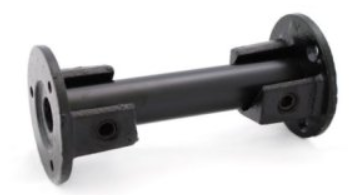

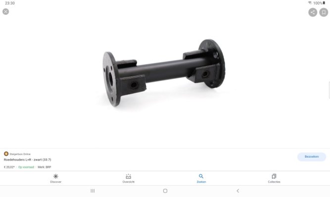

Ik wil een tussenwandje maken van boekenkasten. Ikea heeft een serie die 237 hoog is en 220 breed, 30 diep. Die wil ik dus vrijstaand plaatsen als wandje maar het moet niet kunnen omvallen. Er komt vloerverwarming in mijn nieuwe huis dus vastboren op de vloer gaat niet. Nu had ik het idee om het vast te maken aan het plafond, met het systeem wat je ook in kledingkasten ziet dus houder, stang, houder. De houders/steunen kan ik vastschroeven in kast en plafond maar is dit te doen of ben ik maar een gek oud mens? Enne..ik heb alleen AOW dus ik zoek een goedkope oplossing. Ik voeg een plaatje bij van mijn rare idee zodat je weet wat ik in mijn hoofd heb. Ik ben alleen en in de bouwmarkt is geen advies te vinden of ze kijken me zeer waterig aan...wie heeft de kennis om me te adviseren? Groetjes, Yvon.Screenshot_20220327-233053_Google.jpg

Ik denk dat je oplossing zo raar niet is. Het lijkt mij een simpele en goedkope oplossing.
Om het af te werken zou je er achteraf iets ronds om kunnen vouwen.
Bv een kartonnen koker in de juiste kleur, maar misschien kan een dunwandige pvc pijp ook.
Je kunt er dan 1 zaagsnede in maken over de volle lengte, waarna je de pijp open kunt buigen.
Iets dergelijks zou ik proberen. Vaak mislukt iets, maar soms gaat het ook goed,

Het principe wat je hebt bedacht om de kast aan het plafond te monteren is, uitgaande van een sterk genoeg plafond (dus in een balk, of in beton, en niet enkel een gipsplaat e.d.) een goede oplossing.
Ik denk alleen niet dat een gordijnroede hier sterk genoeg voor is. Deze zijn gemaakt om gordijnen te tillen en niet om een kast op zijn plek te houden.
Misschien kun je de oplossing vinden in steigerbuis o.i.d.? Zijn tegenwoordig in veel kleuren te krijgen en gemaakt op het weerstaan van de krachten die gevraagd worden.

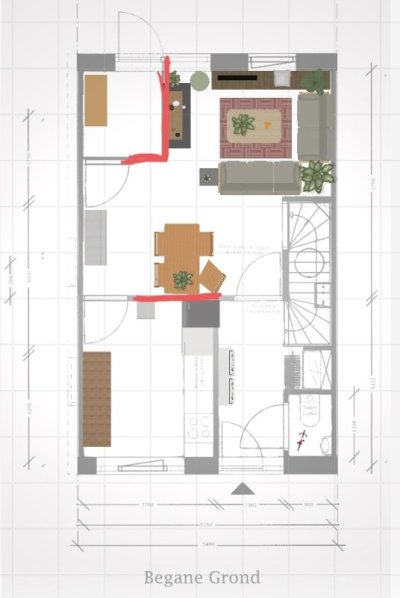

Dank voor alle suggesties en mogelijke valkuilen! De oplossing met steigerbuis lijkt mij de beste en dan inderdaad niet allemaal op hetzelfde stukje plafond. De achterkant -waar de lelijke boardplaatjes zichtbaar zijn- wil ik behangen, betimmeren...nog geen idee wat haalbaar en betaalbaar is. De mooiste oplossing zou zijn gewoon een wandje te laten plaatsen maar de arbeidsloonkosten zijn zo hoog dat dat gewoon geen optie is. En zelf ben ik er te stom voor en te stram.. wie weet wordt het dus dit en wie weet wordt het een fiasco 😊. Het duurt nog lang en veel maten zijn nog niet bekend, het wordt dus ook voor mij een grote verrassing. Ik wilde dus op deze manier een halletje maken aangezien je in het nieuwe huis zó van de achterdeur in je woonkamer staat. Dat vind ik niks.
Dus een L maken van kasten leek mij dé oplossing, je hebt bergruimte aan de halkant én een wandje in de woonkamer waar mijn schouw tegenaan kan. Haalbaar? Geeeen idee! 😉 de rode lijntjes geven aan wat ik bedoel...

(Het onderstaande is geschreven voordat de post met het plattegrondje kwam)
Wat je wilt voorkomen is dat de kast voorover of achterover valt. Voor alle andere beweging is hij redelijk stabiel.
Verder wil je voorkomen dat hij omvalt. Hij mag onder stevige belasting best wat meegeven als het maar niet te veel is.
De bovenkant van deze kast is niet gemaakt om veel druk op te nemen. Zal spaanplaat zijn met een paar deuveltjes. Verwacht niet daar een klemkracht aan te kunnen brengen. Het best kun je dus bouwen op de zijwanden.
Verder het plafond: Als het beton is dan kun je veel doen. Gipsplaat kun je alleen iets op aanbrengen dat steun geeft in het horizontale vlak. Dan moet je dus wel schroeven. Verder zal je rekening moeten houden met verticale beweging tussen vloer en plafond.
Denk daarom eens aan een min of meer horizontale stabilisatorstang. Dan ben je redelijk vrij in het kiezen van het steunpunt in het plafond. Als de kast een 'gangetje' afscheidt dan kan de stabilisator ook naar de muur lopen. Hoe vlakker de stabilisator loopt, des te kleiner de kracht 'uit het vlak' op het plafond en op de bovenkant van de kast. Tip: vermom de stabilisator als een functioneel element. Plak er een strookje ledjes op zodat het de verlichting wordt, gebruik hem als droogrek of als plantenrekje. Als het lichtpunt in het plafond op een geschikte plaats zit dan ben je snel klaar.

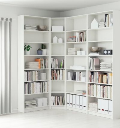

Waarom neem je de Ivar niet met een plaatje triplex aan de achterkant. De hoekkast staat dan stevig, zeker als er boeken in staan. De rechte kast kun je eenvoudig fixeren zo te zien. Overigens, een volle boekenkast valt zo snel niet om.

De L-vorm zal uit zichzelf ook al bijdragen aan de stabiliteit. Als je de 2 poten van L goed aan elkaar weet te bevestigen en de korte poot van de L volzet met relatief zware zaken, dan verkleint dat de kans op omvallen enorm.

dus deze constructie mét hoek zal steviger staan? Dan koop ik toch de hoek én gebruik mijn idee voor bevestiging aan het plafond maar dan met steigerbuizen😃😃 de kast die er naast moet dan kan vast aan zijn buurman!
