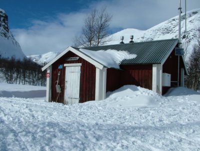

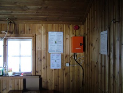

haha Svenskappelsin, mijn vraag heb ik gesteld na een ervaring in...........Zweden. Was in Ankarvattnet sneeuwscooteren. ( iets ten noorden van Stora Blåsjön)
na boodschappen doen ik Stora Blåsjön wist mijn vrouw een leuke route ( ik moet iemand de schuld geven natuurlijk) Heen waren we over het meer gegaan, terug dus over een paar bergen. Daar sneeuwde het, geen løype te zien, en alleen het eerst volgende kruis.Paar keer flink moeten graven:D. Maar dan heb je toch soms de angst: wat als hier die 2 takt de geest geeft.
Thuis in Noorwegen heb ik geen probleem, maar als ik een stukje vanaf mijn huis richting natuurpark ( is ook weer richting Zweden) ga heb ik al snel geen dekking meer met de telefoon. Ik zal router eens meenemen als ik met de auto ga. ( als ik loop is dat geen optie).
