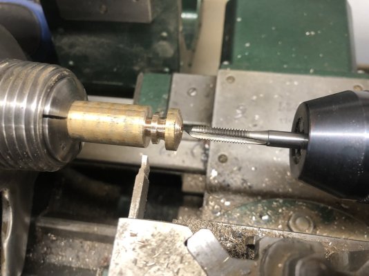

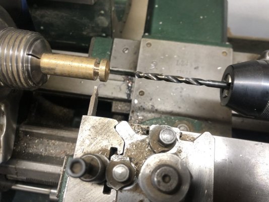

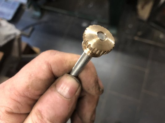

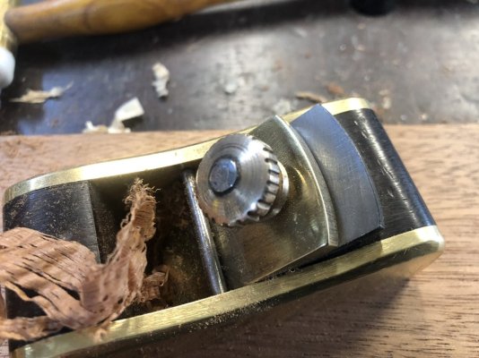

Hier m’n eerste draai poging op de bank.
volgens mij is het materiaal brons rond staf
de ribbels heb ik met een dremel kloon er in gefreesd. zo uit de losse pols.
uiteraard wel in de draaibank.

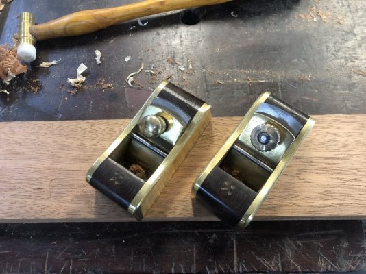

voor dit infillschaafje
Schroefdraad rvs nadien geklonken.
en hier samen met z’n broertje met een fabrieks knopje
morgen nog maar wat oefenen

Als het goed is, zit er een kap bij die je schroefdraad op de hoofd as beschermt, als je met spantangen werkt. Uitsteeklengte bij een afsteekbeitel zo kort mogelijk houden. Tappen het liefst met tapkruk en center in zijn kont. Slippen vernacheld de bekken van je boorkop.
Er zit een kap die ik naar voren kan klappen. Maar dan zit ik wel ver van de hoofdas/schroefdraad.
tappen ga ik inderdaad met een tap kruk doen. Hoewel ik de snelheid met een hendel onder het bed traploos kan instellen vind ik het met de boorkop toch ietwat onhandig.

Dat is een mooie draaibank en bijbehorende set!
Ik kan ook niet draaien, maar er zijn veel filmpjes op YouTube te vinden.
Maar als ik je knopje zie heb je niet veel les nodig. Die is al goed gelukt.
