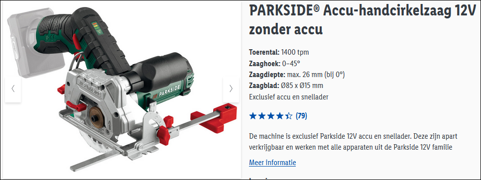

Wie heeft er gebruikerservaring met de PARKSIDE Accu-handcirkelzaag 12V?
Heb er pas eentje aangeschaft.

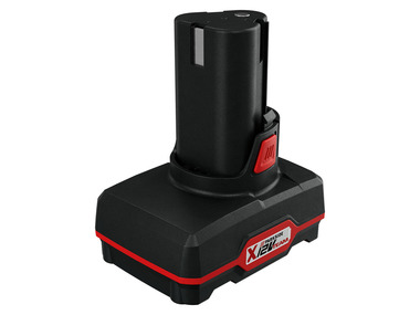

Op YT zie ik diverse filmpjes waarbij de zaag diverse keren een plaat in de lengte zaagt. Met de 2Ah accu lukt dat mij niet 1 keer, met de 4 Ah accu waarschijnlijk wel, maar heb even geen 18mmm plaat die ik ff kan verzagen.
En als dat al lukt.. hoe vaak kom je er dan doorheen met 1 accu?
Heeft iemand al de nodige ervaring hiermee?
Bosch en Makita gebruikers mogen natuurlijk hun ervaringen hier ook delen.
PARKSIDE® Accu-handcirkelzaag 12V zonder accu | LIDL

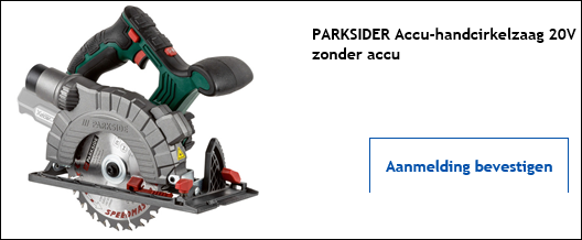

Of is het mss beter om de 20V versie te kopen? Die 12V is eigenlijk wel lekker licht en hanteerbaar..

Ik heb die 12v versie en enkel gebruikt om een paar 9mm mdf platen ruw op maat te zagen. Het resultaat is telkens alsof een konijn die plaat doorgeknabbeld heeft. Ik zou het ding alvast nooit meer kopen.

Dus mijn conclusie is dat die Parkside dus best z'n mannetje staat. Behalve bij mij dus.... Na nog geen meter 18mm (oud) mpx is ie al moe met 2Ah. Niet veel beter met de 4Ah.
Verder zou ik pech kunnen hebben met het nieuwe zaagblaadje wat er in zit. Vind het moeilijk om de scherpte vast te stellen met die kleine tandjes 🙈

Ik zou er graag op locatie wat mpx platen mee kunnen zagen zonder gelijk de invalzaag met snoer en fragiele liniaal te moeten pakken. Ik begrijp de beperkingen, maar heb voldoende accu's.
(Edit: Voldoende accu's voor de Parkside)

heb je al voldoende accu's (bosch 12V), dan lijkt het me logischer dat je voor de bosch gaat, gewoon omdat je - veronderstel ik - anders met de parkside in accu-nood kan komen
voor de bosch 12V bestaat er ook een 6A-accu, alhoewel ik die duur vind
maar misschien voel ik mij binnenkort om capaciteitsredenen van de zaag verplicht om er zo een te kopen
