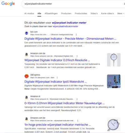

What the heck is een "Tafelzaag wijzerplaatindicatormeter"?
10.884
3.227
ere aan het internet !
je gebruikt die om (bewegende) delen van je zaagmachine gelijk te stellen met je zaagblad
als ik mij dat goed herinner, dan nam de technieker mijn zaagblad als basis
blijkbaar kan jij - minstens bij mij - de zaagas niet bijstellen
als 2de stelde hij de langsgeleider op het zaagblad af
hoe weet ik helaas niet meer
als 3de stelde hij de rolwagen op de langsgeleider af
toen bevestigde hij een wijzerplaatindicatormeter op de rolwagen (in de gleuf)
