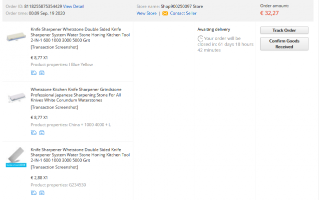

Een tijdje geleden had ik gezegd om waterstenen en enkele diamant platen te bestellen bij Ali.
Twee van de drie bestellingen zijn ondertussen binnen. De eerste na twee weken, de tweede een goede week later.

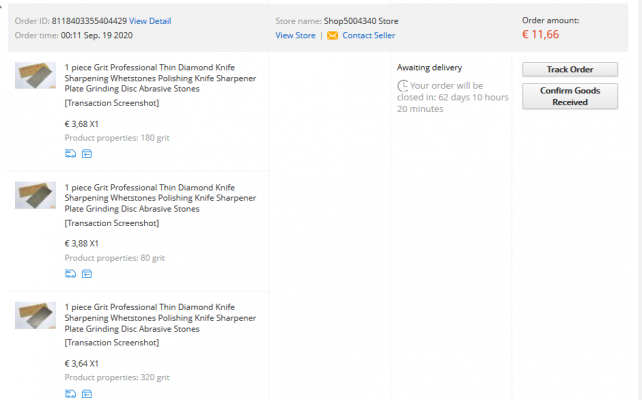

In één winkel hen ik drie diamantplaatjes van 80, 180 en 320 besteld. Deze plaatjes kosten minder dan 4 euro per stuk. Het is een stevig metalen plaatje van ongeveer 2 mm dik bestrooid met diamantkorrels. Om ze stevig vast te kunnen leggen tijdens het slijpen heb ik ze op een stukje natuursteen gelijmd. De 80 is erg grof en zou ik niet meer nemen wegens te diepe krassen. In eerste instantie slijt de steen wel snel, maar dat is eigen aan diamant en CBN. De plaatjes voldoen maar hoe slijtvast ze zijn moet de tijd uitwijzen.

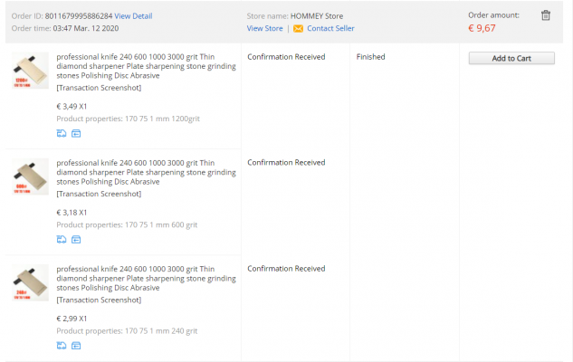

Ik heb zelf een tijdje geleden (om dezelfde financiele redenen als hendrikus) deze besteld:
Aangezien dit het enige is waarmee ik heb geslepen tot nu toe, heb ik niks om het mee te vergelijken. Het lukt me hier wel mee om mijn beitels vlijmscherp te krijgen (in combinatie met polijsten) dus ik ben tevreden. Wel is het belangrijk de diamanten goed te "breken", een uitleg hiervan kan je hier vinden:

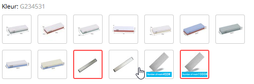

Dit is de link naar de winkel.
De diamantplaatjes staan rechts beneden, de plaatjes met de blauwe balk.

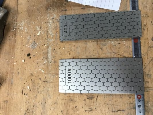

Ik heb deze gouden diamanten slijpsteen van Ali gekocht en dat is een fijn ding. Ik heb een aantal beitels met de 400 kant een compleet nieuw snijvlak gegeven (meer dan 20 jaar niet gebruikt, het was allemaal schots en scheef en butsen erin) en dat ging vlot. Met de 1000 kant kreeg ik mijn beitels behoorlijk scherp.
Het ding is zwaar, volgens mij goed vlak en goed bruikbaar. Ik zal later pas kunnen zeggen of ie het ook lang volhoudt.

Deze heb ik ook en bevalt mij ook goed. Ook goed vlak. Maar daarna moet hij nog wel verder geslepen worden. Daarvoor heb ik mijn Belgische brok.

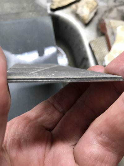

Ik heb twee dagen geleden gelijkaardige diamantplaten binnen gekregen. Ze zien er goed uit. Een stevig stuk plastic als drager en antislip aan de onderkant.
