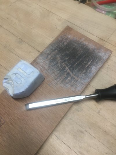

Nog een laatste vraagje, ik gebruik nu een oude riem voor het stroppen van mijn beitels. Kunnen jullie een leer aanraden wat ervoor gebruikt kan worden, zou deze op een plankje willen maken dat is wat gemakkelijker in gebruik. En ook welke buffing compound raden jullie aan voor op de strop, ik zie vele merken op youtube maar die kunnen we hier niet bestellen. Baptist heeft er ook gele geloof ik, iemand een idee of deze goed is?

Wat het stroppen betreft zal elk stukje leer dat op een drager gelijmd is wel volstaan. Ga eens langs bij een schoenmaker om een restje te vragen. Het polijstkrijtje van Baptist gebruik ik al jaren, en kan ik dus aanraden:

Om te wetten gebruik ik een afgedankt plankje met Tyrolit polierpasta (is verkrijgbaar bij de betere gereedschapswinkel, ik dacht dat het ongeveer 10 euro is voor een blok van 1 kg)
