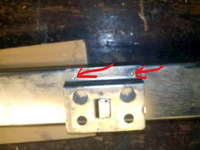

Ik doe een poging
De puntlas heb ik uitgeboord met een 6 mm boortje of zo. Deze kant komt dan in het frame. Ik vermoed dat ik daar ook op de juiste plaats een nieuw gaatje heb geboord om de geleider te bevestigen. Het nadeel van deze geleiders is dat de lades niet uitneembaar zijn. Kan wel, maar dan moet ik schroefjes verwijderen.

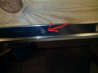

Gaatje geboord en met een schroefje de lade aan de geleider bevestigt. Kan ook met houtschroefjes.
Denk er aan dat je de gaatjes wel verzinkt, want anders schuift het niet.
