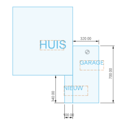

Houtvrienden,
Onlangs zijn wij verhuisd en heb ik mijn ruime werkplaats achter moeten laten. Aan ons nieuwe huis zit een garage die ik om wil bouwen tot een comfortabele hobbyruimte. Daarbij heb ik wat advies nodig.
Het is een enkel-steens garage met een vloer van stoeptegels. De ruimte is 7x3,2 meter.
De aanpassingen die ik wil maken zijn:

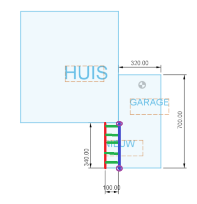

- over een lengte van 3,4 meter een meter aanbouwen (zie tekening) in houtskeletbouw.

Waar zou jij die stalen balk willen plaatsen?
Het dak hoeft toch niet te dragen op de gevel van de woning? Als je de nieuwe buitenmuur zodanig stevig uitvoert dat deze dragend is, kan je de balken toch daarop leggen en hoef je geen stalen balk te plaatsen, toch?
Ik ben even zo vrij geweest je schets aan te passen; rood is een dragende houtskelet-muur, groen je nieuwe balken en blauw de oplegging op de huidige buitenmuur. Je zult die laatste waarschijnlijk willen wegbreken en dus daar een stalen balk plaatsen? Dan op de plaats van de 2 paarse cirkeltjes een kolom metselen om een balk op te laten steunen.
Balken verlengen door ze met bouten te verbinden is niet de juiste oplossing, dat is niet stevig genoeg.
En anders, maar dan wordt het wel een wat grotere verbouwing maar is het veel makkelijker te doen, het huidige dak geheel verwijderen en opnieuw opbouwen. Dan kan je het meteen goed doen (integreren) en ook de isolatie op de juiste manier en dikte toepassen.Dan kan je echt naar buiten isoleren zonder koudebrug en zonder compromis qua hoogte. Het is idd wel een flinke extra kostenpost, maar dat kan je deels wegstrepen doordat je o.a. een stalen balk kunt weglaten en waarschijnlijker goedkopere isolatie kunt gebruiken.
(ik heb dat hier niet gedaan bij het inrichten van mijn schuur/aanbouw, en daar heb ik nu flink spijt van omdat de isolatie dus te minimaal is)

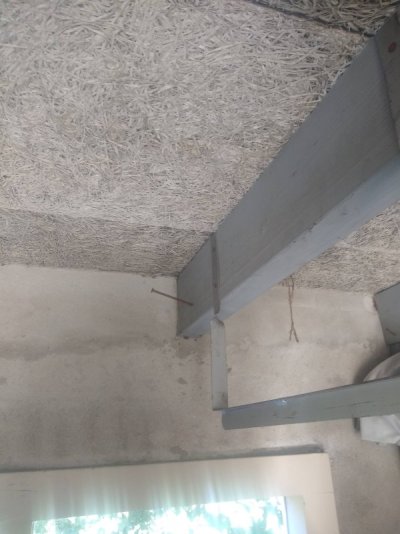

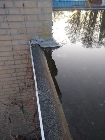

Bijgesloten een foto van het (platte)dak op de muur van binnenuit en de aanhechting van het dak met het huis. Op de foto zie je de cement/stro platen. Deze zijn minimaal 9 cm dik (maar ik vermoed dikker) en daarop zit het bitumen dakleer. Op het dak staat vaak veel water (zeker de afgelopen tijd), het is een kuil omdat de balken wat door zijn gaan zakken (de garage staat er al 60 jaar), maar het lekt niet.
De garage is relatief laag (2,3 meter), en in eerste instantie wilde ik het dak zo'n 1,5 meter ophogen zodat de daklijn van het huis (ook plat dak) gelijk is met die van de garage. Ik weet alleen niet hoe ik de muren van de garage eenvoudig en ook esthetisch mooi kan ophogen. Ik zie mezelf niet metselen. De voor de hand liggende optie is dan om de garage aan de buitenkant te isoleren zodat het een houten aanbouw aan het huis lijkt. Maar dan komt er veel meer bij kijken.
De (nieuwe) buitenmuur zal dan ook een fundering moeten krijgen anders kan die het dak niet dragen, plus compleet nieuw dak, plus dak van de garage laten aansluiten op het dak van het huis.... Best veel aanpassingen...nogal kostbaar vrees ik.
Op de plek van de blauwe lijn in jou tekening wil ik inderdaad een stalen ligger plaatsen, een goed idee om de ligger te plaatsen op steunpilaren in de rondjes (ik kan stukjes van de te verwijderen buitenmuur laten staan om de ligger op te plaatsen).
