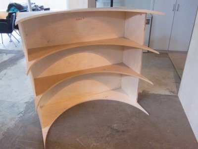

Hoi allemaal, het project vordert.
Tegen deze holle ribben wil ik een plaat van 6mm buigplex gaan bevestigen, wat zouden jullie aanraden?
Ik dacht aan insmeren met houtlijm en dan tekken? Of spijkeren, dan weer dichtsmeren en schilderen, (hij moet blauw geschilderd)
Groetjes,
Ewoud

Heb je de zaagstukken niet bewaard? Want die kan je gebruiken om het te klemmen, dan heb je geen spijkers nodig.
Deze straal kan met normaal 3mm berkentriplex ook wel (2 lagen).
