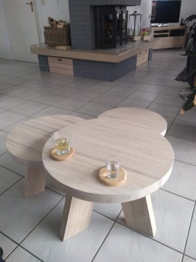

Ik heb in de winter in een ongeisoleerde en onverwarmde garage bij 0 graden celcius drie ronde tafeltjes gemaakt.
deze staan nu al twee jaar binnen bij 20 graden en er is nog geen scheurtje te zien.
Maar ik moet wel zeggen dat de tafeltjes zijn gemaakt van een oude houten eiken vloer delen die ik geschaafd heb en in latten gezaagd 40 mm x 28 mm en met lamello`s tegen elkaar aan heb gelijmd .
Dus het blad en de poten zijn 40 mm dik.
