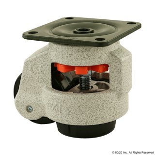

Overigens, ik wil de tafel eigenlijk liefst ook verrijdbaar maken: niet structureel, maar als het nodig is. Heeft iemand hier ervaring met dit soort dingen? Op AliExpress zie ik enkele mensen klagen over (het gebrek aan) stabiliteit, maar allicht dat het dan over de 'goedkope chinese kopie' gaat?
Bekijk bijlage 90440
Met wielen is altijd minder stabiel, maakt wel uit welke wielen maar het wordt nooit zo stabiel als zonder.
