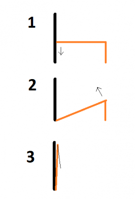

Zo een opklaptafel is niet zo moeilijk te maken, zeker niet met beton. Dikke balk 80x80 ofzo aan de muur verankeren dan met keilbouten en chemische anker. Dan óp de balk scharnieren en in het midden van je blad ook aan scharnier en uiteraard aan het einde voor je poot. Poot klap je onder het einddeel en deze klap je weer over het deel wat dichst bij de muur zit. Die klap je vervolgens tegen de muur. En daar zie je de onderkant van. De enige vraag die scht interessan. Is hoe je het stevig maakt aangezien in het midden een scharnier zit die naar beneden wil vallen.

Dan moet je het opgekeerd doen:
Haal de kant van de tafel langs de muur naar BENEDEN, en klap de buitenste kant naar ophoog tegen de muur.
Dan komt de onderzijde van de tafel zichtbaar

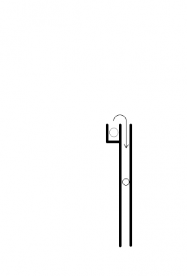

Ja precies, maar hoe laat je die naar beneden glijden en hoe zet je hem vast als hij op de uit klap hoogte zit. Ik las al een U profiel. Zoiets dacht ik ook een rail ofiets, maar wat doe je dan in het U profiel? Ik heb hier nu bv een profiel staan waar je bv een schuifdeur van maakt. Ik zal eens kijken of dat ook een profiel zou kunnen zijn in dit geval. Zijn wel wat prijzig ;-)

niet te moeilijk maken hé. Gewoon 2 profielen naast elkaar: 1 vanop de grond tot op tafelhoogte, de ander een klein stukje waarin de spil van de tafel valt.
Dan hoef je de tafel een klein stukje op te heffen, spil in ander profiel leggen, en voila

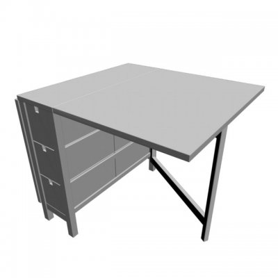

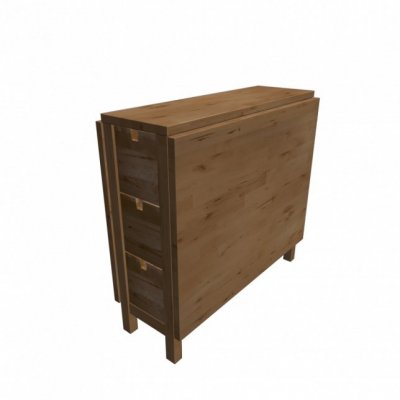

Kun je dit niet "super-sizen"
Het oorspronkelijke ontwerp heeft uitklapbare werkbladen aan twee kanten, maar je kan dit vanzelfsprekend ook beperken tot een zijde. Met de lades behoud je tevens ruimte om kleine spulletjes snel, makkelijk en toch steeds bereikbaar op te kunnen ruimen. Door het super-sizen kun je i.p.v. 1 nu 2 uitklapbare poten creëren waardoor het geheel stabieler zal zijn.

Ik zie dat we mooi allemaal tegelijk aan het typen zijn. Ik heb die tafel hier ook staan. En de originele is mij niet stabiel genoeg en inderdaad gaat het blad naar beneden. De reden dat ik het blad graag omhoog wil hebben is omdat ik dan de onderkant van het blad met de rest van het interieur kan matchen. Op zich zou het best een werkbaar iets zijn, maar gewoon niet voor mij nu. haha

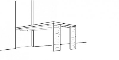

Hieronder een schets van wat het zou kunnen zijn:
Bij het dichtklappen plooien de 2 poten (die ook bekleed zijn met schors) in het vlak van de tussenliggende schors.
In de zijkant van de nis in de wand zitten de rails zoals ik eerder aanhaalde (met eventueel verschillende hoogtes instelbaar)
En onderaan de poten kan je eventueel nog verstelbare pootjes plaatsen om de tafel 100% vlak te maken. Die pootjes kan je verbergen achter een 'valse plint' waardoor, eens ingeklapt', je helemaal niets meer ziet, en de plint van de muren ernaast gewoon visueel doorloopt.
Ik denk in oplossingen: zet hetgeen ik gepost heb op wielen, klap het blad in en draai het geheel vervolgens met het blad tegen de muur. De achterzijde van het kastje (dat in uitgeklapte toestand dus tegen de muur staat) kun je bijv. de kleur van de muur geven, behangen of.... Voila !!!

En Rhynix die railjes kunnen die gewoon van hout gemaakt worden denk je?
