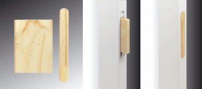

Dat noemen ze een lockblock. En de rest plamuur je dicht.
Heb je goedkoop een licht werkblad. Die je niet kan scharnieren. Daar moet dan weer een andere oplossing voor bedacht worden.

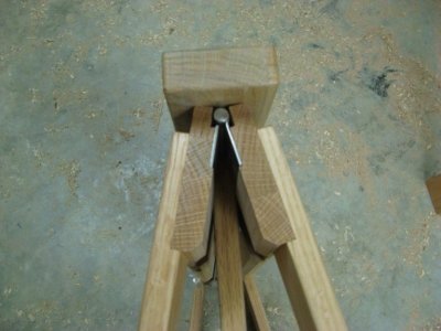

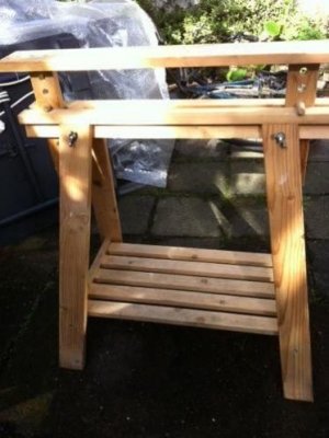

Ook nog een goedkoop idee.

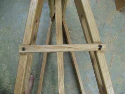

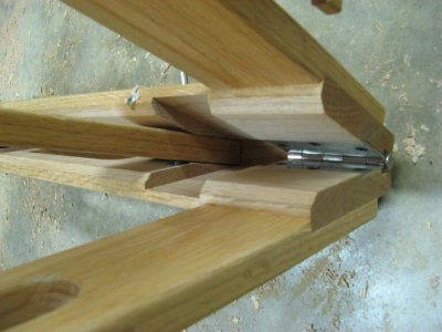

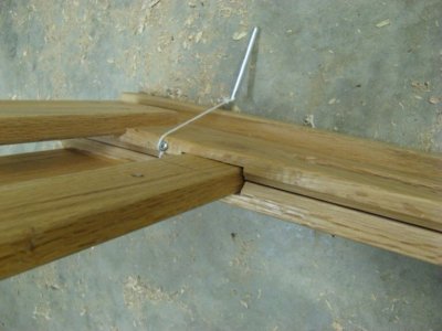

Je maakt gewoon 2 van die dingen en legt er een deur bovenop. De achterkant van de deur maakt je een mooi schilderij van, zoals eerder aangehaald. Beetje hout en gratis deur met schilderij of poster ben je voor nog geen 100 euro klaar.
Die bokken maak je naar maat van je tafelblad.
Soms staan ze ook op marktplaats. Waren lang in de mode met glasplaat erop.

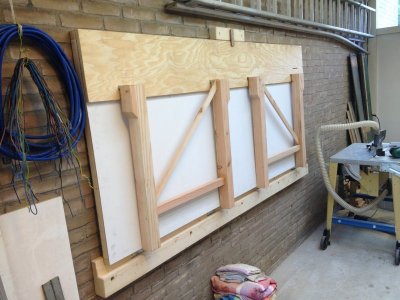

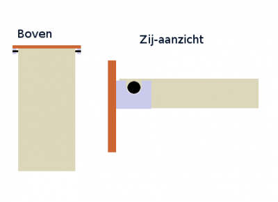

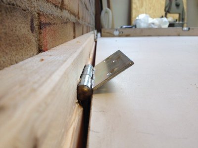

Even een vraagje tussendoor. Ik heb nog een blad die ik wil uitklappen. Het bestaat uit 2 delen en hangt aan de muur. Als ik hem op wil zetten pak ik dus de onderkant en heb dan een tafel. De plaat is dubbel zodat ik de bovenste plank nog weer uit kan klappen en dan een plaat 2x zo groot heb. Nu dacht ik dat doe ik met een pianoscharnier. Ik heb nu het scharnier op de dikte van de planken gemaakt. Als ik dan de bovenste plak uit klap dan komt de ronding van het scharnier boven de plank uit. Op zich niet handig. Ik dacht kan de plaat ook (wel lastiger om te doen) aan de onderkant uitklappen dan heb ik dat niet. Dan heb ik een heel klein kiertje, maar de plank zakt wel door dus er moet een versteviging onder. Weet nog niet wat, maar dat is dan ook lastig omdat de planken tegen elkaar aankomen als hij is ingeklapt en je er dus eigenlijk niks onder kunt maken. Dat zou als je het blad vanaf de bovenkant klapt wel weer kunnen. Ik hoop jullie begrijpen mijn verhaal. Heeft er iemand nog een goed idee hoe ik dit het beste kan doen?
Of had ik nu de plank uitgeklapt neer moeten leggen en dan het scharnier er open geklapt op moeten leggen en vastzetten? Dan klapt de plaat nog wel naar onderen.
WR1944
in memoriam
Als je een tafelblad in twee delen hebt en een bevestiging aan de muur kan je het oplossen met twee pianoscharnieren in de breedte. Ik neem aan dar er een blok aan de muur zit. Daar maak je het eerste scharnier aan vast zodanig dat het aan de onderkant van het eerste deel van het blad zit. Als je het scharnier ook aan de onderkant van het blok vast maakt met de knoop (de verdikking in het midden van het scharnier) naar beneden dan sluit de plank mooi aan op het blok. De tweede plank zet je aan de eerste vast met eveneens de knoop naar beneden. De tweede plank moet zo groot zijn dat hij samen ingeklapt met de eerste nog onder het blok past. Je kan de eerste helft uitklappen en ondersteunen met het tweede deel op de ondersteuning. Als je deel twee ook uitklapt heb je twee iets hogere ondersteuningen nodig omdat je de dikte van blad twee kwijt bent.
Het beste schroef je de scharnieren vast met de bladen ondersteboven.
Kirsten
10 jun 2014
85
Ok top dank je wel. Dus wel het extra blad er onder. Dat ga ik morgen direct doen. Moet alleen even andere schroefjes halen, want deze zijn dan te lang.
