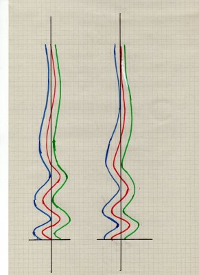

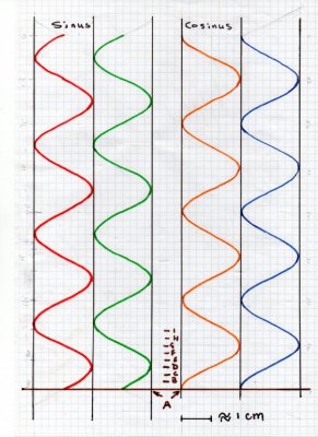

Een spiraalvorm is in principe het resultaat van 2 golfbewegingen, waarbij de vlakken van de golven haaks op elkaar staan. Bovendien heeft de ene golf een top of kuil, waar de andere golf een 0-punt heeft. Als je dat in beeld zet krijg je lijnen zoals de rode, groen gele en blauwe lijnen in de tekening. De rode lijn is voor draaigang 1, de blauwe voor draaigang 2, de groene is voor draaigang drie, en de gele is voor de vierde en laatste draaigang.
De zwarte lijn tussen rood en groen, of geel en blauw is het midden van de vierkante balk.
De beide andere zwarte lijnen zijn de zijkanten van de balk.
Om de golflijn goed uit te zetten geef ik de getallen. Daarbij verwijs ik naar de lettertjes op de figuur.
Op het 0-punt ( = op punt A) is de waarde 0 x de golfhoogte.
Op 1/3 van de afstand van 0-punt naar de top (op punt B) is de waarde 0,500 x de golfhoogte.
Op 2/3 van de afstand van 0-punt naar de top (op punt C) is de waarde 0,866 x de golfhoogte.
Op de top (op punt D dus) is de waarde 1,000 x de golfhoogte.
En dat gaat zo heen en weer.

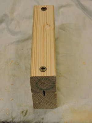

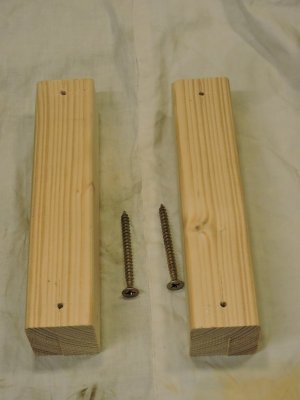

Hier zie je het uitgangsmateriaal, vuren balkjes van 44x44mm + 2 schroeven 5x70. De balkjes worden voorgeboord met een 4mm boor, op 1 cm van de uiteinden, en exact door het midden van de zijkant van de balkjes. De strepen van het afkrassen zijn nog flauw te zien.

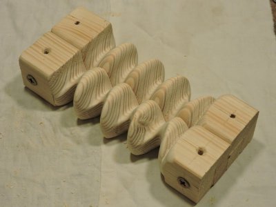

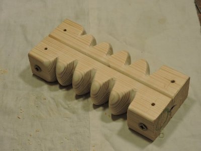

Na de eerste keer draaien, maar voor het roteren van de balkjes ten behoeve van draaigang 2.
Voor de tweede keer draaien.

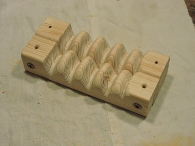

Na de tweede keer draaien, maar ook nu weer voor het losmaken van de bundel.

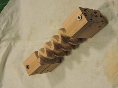

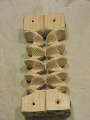

En tot slot na de vierde draaigang en na losmaken: een linksdraaiende en een rechtsdraaiende spiraal.

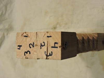

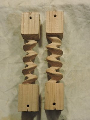

De opmerkzame lezer zal gezien hebben, dat tussentijds het hout veranderd is. Het ging een keertje mis, en dan moet je opnieuw beginnen, met taaier hout dan eerst, met iepen dus in plaats van vuren.

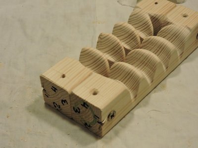

Op deze foto zie je de markeringen, waarbij gelijke cijfers tegen elkaar aan komen, zoals hier de 2. Door deze wijze van roteren krijg je ook een linksdraaien en een rechtsdraaiende spiraal.

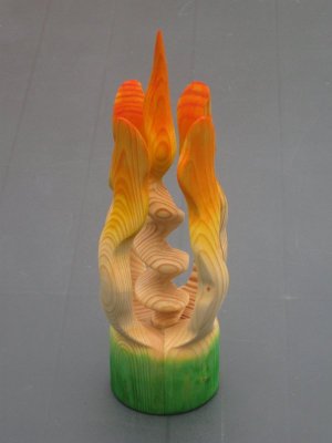

Om de spiraal te maken zoals in het voorbeeld hiernaast ga je de golflengte en de golfhoogte variëren, zoals de tekening ongeveer aangeeft.

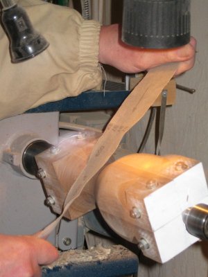

In mijn beschrijving ben ik ben vergeten nog één ding op te merken: Het schuren na elke draaigang. Vanwege het lucht-hout moet je het schuurlinnen niet met één hand vasthouden, want dat kost je je vingers. Je neemt een stuk schuurlinnen van ongeveer 25 cm lang, en houdt dat met beide handen vast, ongeveer zoals op de foto. En ik schrijf "schuurlinnen", omdat dat
a. een veel langere standtijd heeft.
b. beter tegen de klappen van lucht-hout kan.
c. makkelijke op te rollen is tot smalle stukjes voor kleine hoekjes.
En zo schuur ik dit soort werk.
