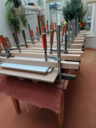

Dank voor alle reacties, heb intussen multiplex plaat gekocht van €70 bij de Gamma. Gisteren 3 lagen op elkaar gelijmd, best moeilijk mede omdat ik niet genoeg lijmklemmen heb.
Het resultaat is niet perfect maar ik heb besloten om het blad te schroeven op de onderconstructie, kan ik nog vervangen indien versleten.
Liefst doe ik de verbindingen traditioneel, pen en gat enz. maar een werkbank is een middel en geen doel op zich. Moet vooral handig en stevig zijn met voldoende massa.

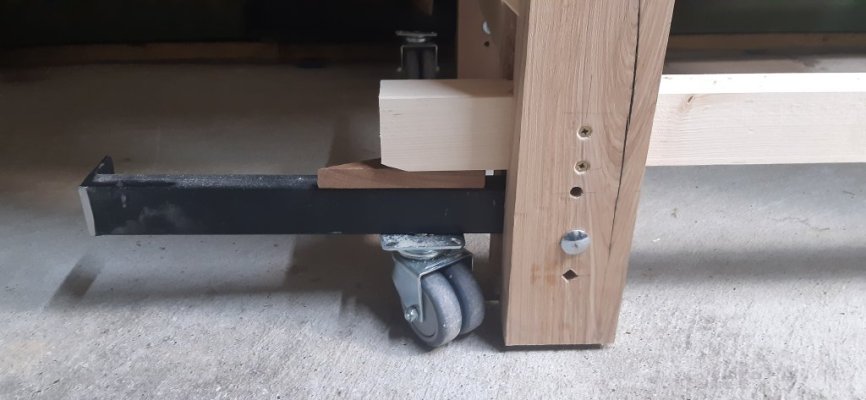

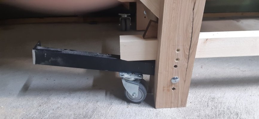

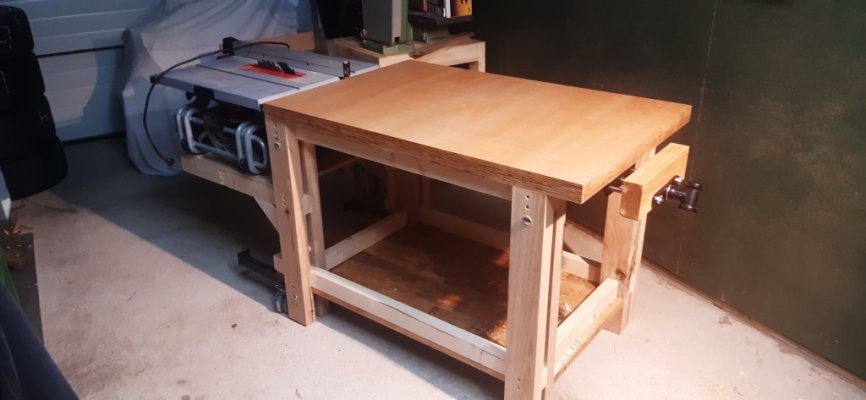

Zo, werkbank bijna klaar. Onderstel is van sloophout en een pakje SLS, misschien een rare constructie met de dubbele poten maar is wel stevig en kan nog uit elkaar gehaald worden. De horizontale verbindingen zijn 10mm in de dubbele poten ingefreesd.
Ook nog een paar intrekbare wieltjes onder de zwaarste zijde gezet, voet erop, blokje hout ertussen en rijden maar. Nu nog een gatenpatroon verzinnen voor bankhaken en dergelijke. Tafelzaag kan nog 90 gr. draaien, leek me handig.
Ik heb enkel een paar simpele schetsen gemaakt en verder zo veel mogelijk gebruikt wat ik had liggen.
Alles samen toch nog ongeveer €250 gekost, plaat multiplex, SLS, bouten en schroeven, wieltjes en de werkbank spindel.
