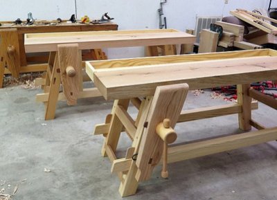

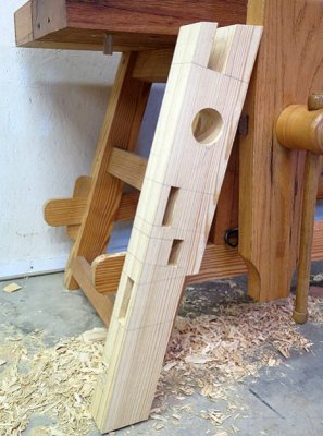

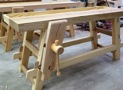

Daar mag je zelf een oordeel over vellen, zie foto:). Meneer Meyers heeft ondertussen ook wat werkbanken met enkele variaties gemaakt. Dit is er een van.
angled legvise- leg.jpgOmdat je de vise direct op de poot zet, heb je wat minder losse onderdelen te versjouwen. Maar die poot wordt wel zwaarder. Cosmetisch mooier? Is een kwestie van smaak. Voor mij wel. Praktische voordelen? Mja, denk ik van wel. Je kunt wat meer met de ruimte tussen de beide poten doen (aflegplank? sliding deadman?). Heeft iemand daar een Nederlandse naam voor?
Bekijk bijlage 73165
Bekijk bijlage 73166
Bekijk bijlage 73167Omdat je de vise direct op de poot zet, heb je wat minder losse onderdelen te versjouwen. Maar die poot wordt wel zwaarder. Cosmetisch mooier? Is een kwestie van smaak. Voor mij wel. Praktische voordelen? Mja, denk ik van wel. Je kunt wat meer met de ruimte tussen de beide poten doen (aflegplank? sliding deadman?). Heeft iemand daar een Nederlandse naam voor?

Grootste voordeel heb je nog niet vermeld. Door de schuine bankschroef kun je een langere plank gemakkelijk rechtop klemmen om bv. zwaluwstaarten te maken. De schroefdraad van de bankschroef zit dan niet in de weg, zodat je plank net boven je werkbank uitsteekt, en je dus zonder trillingen kunt zagen en beitelen.
