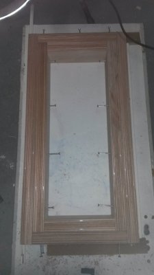

hehe het is gelukt.
dit zijn de onderstellen.
ik zal vandeweek een paar goede fotos maken

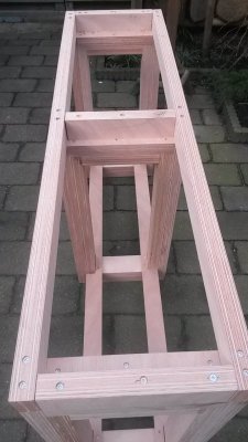

fotos telefoon ruud 1885.jpgde tussenstand.ik moet zeggen dat het heeeel erg stabiel is.
wilde er eigenlijk nog schoren inmaken ,maar hij is zo stevig dat ik dat laat zitten.de stevigheid komt ook doordat het 2 stroken multiples opelkaar
zijn verlijmd.dus 2x 40mm dik.staanders zijn dus 80x90mm

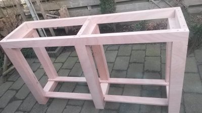

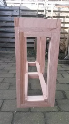

zondag 8 februari 2015 164.jpgzondag 8 februari 2015 165.jpgzondag 8 februari 2015 166.jpghier nog wat fotos voor de liefhebbers.breedte is 1500mm,de hoogte is 830mm maar komt nog 40mm bij van het blad.
het idee was om er wielen onder te maken maar ga het eerst doen zonder wielen en kijk wel hoe het bevalt.ik moet alles nog opschuren en ronde kanten aan maken.
maar het begin is er:)fijne avond allemaal

Oja de diepte van onderstel is 400 mm.diepte van werkblad is 470 mm.
Werkblad zit nu nog op oude werkbank ,die haal ik er pas af als onderstel geheel klaar is
