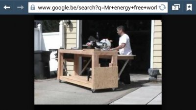

Ron Paulk heeft ook een leuke werkbank gemaakt uit multiplex. wel een demontabel model.
ikzelf heb die ook gemaakt, en gebruik deze als werkbank in de garage, na de werken haal ik de bank terug uit elkaar en berg ik ze weer op.
Je kan ze ook maken, zodat die permanent blijft staan,weliswaar met enkele kleine aanpassingen.
Door de torsion box ontwerp is ze héél stevig en stijf, en tegelijk ook licht
moet maar eens youtuben of googlen..

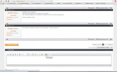

Mooie werkbank toxiw
Toxiq
28 aug 2013
5.801
Flevoland
Boven het tekstveld als je een bericht schrijft staat een foto-icon (3e van links)
Daar op klikken en dan een url invoeren of uploaden vanaf je pc

Wel, de meest bekende werkbank in multiplex (en tevens ook een pareltje!):
http://www.finewoodworking.com/fwnpdffree/011181054.pdf
En mocht je nog multiplex over hebben voor enkele kleinere shop-projectjes:
http://www.shopnotesspecials.com/smallshop/plans/pdf/10-plywood-projects.pdf
Deze heb ik ook gemaakt! Ik heb hem gemaakt van 12mm okoume. Hij is stevig zat, alleen het okoume blad is te zacht,volgende keer toch ander hout soort voor het blad gebruiken,misschien vervang ik hem nog wel een keer.
