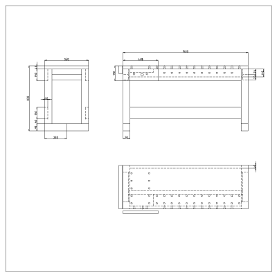

@ZotVanHout Helaas geen plaatje, wel tekeningen. Zal er eens een wat verder uitwerken.

tekeningen volstaan
Maar eerst iets anders omdat het me niet specifiek om mijn werkbank(en) gaat maar om het concept, het waarom.

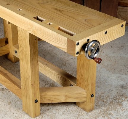

In het eerste plaatje een typische moderne werkbank vrij naar Rubo. Het gaat me hier specifiek om het mechanisme dat de bankstop heen en weer beweegt. Er is voor dat mechanisme geen reden om de poot niet verder naar achteren te zetten. Misschien moet je een dikkere poot maken, misschien een kortere bankhaak gebruiken. Niets onoverkomelijks. Dus waarom die overstek?

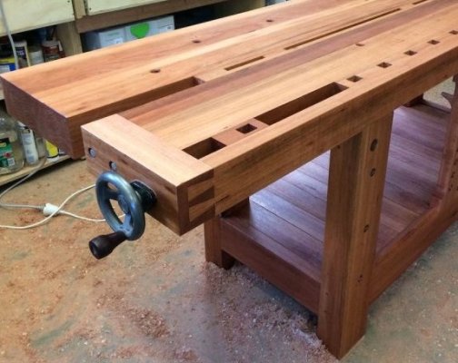

Volgende plaatje, ook hier worsteld iemand met die overstek en komt m.i. tot een halve oplossing.

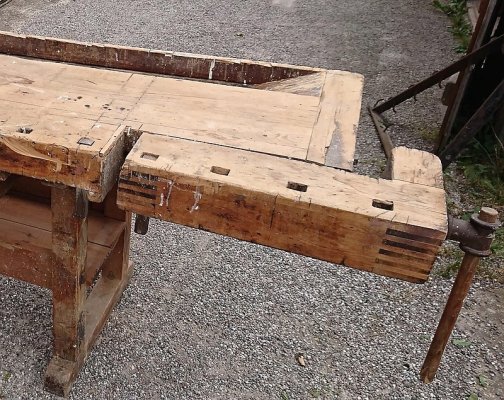

Volgende plaatje en wellicht de historische reden voor de overstek. Het bankstop heen en weer beweeg mechanisme is ineens een multifunctionele bankschroef. Hier heeft de overhang zin. Zonder dat zou de voorste inkeping niet kunnen functioneren. De achterste bek geeft bijvoorbeeld de mogelijkheid om een stoel in te klemmen met de zitting in de richting van de werkbank. Dit is m.i. een logische constructie.
Terug naar het brouwverhaal. Als je het eerste en laatste plaatje vergelijkt, is dit de krenten uit de pap pikken zonder het proces verder door te denken? Is alle klem-functionaliteit van het 'origineel' verwijderd en heeft men de rest maar zo gelaten omdat het altijd zo was? Mij bekruipt heel sterk het gevoel omdat ik geen zwaarwegende reden voor die grote overtek zie. Maar, zoals altijd, ik heb zeker de waarheid niet in pacht.

Het is toch wel voor dat mechanisme en voor het feit dat je de rechterpoot niet al te ver van de bankschroef aan de voorkant wilt hebben. Je wilt ook voorop je werkbank willen klemmen, dus de poot moet helemaal gelijk met het blad zijn. Bij een poot op de hoek zou dat alleen met erg lange stukken kunnen. De andere bankschroef wil je ook zover mogelijk naar voren zodat je bij het klemmen en bewerken van smalle stukken niet over de bank hoeft te reiken.
Je ziet op al je foto's dat de oversteek precies de lengte van de slag van de bankschroef heeft.
Maar op de eerste twee foto's is dat niet nodig. Kwa constructie staat niets je daar in de weg om de poot op de hoek te zetten. Het gehele schroefmechaniek zit in het blad verwerkt. Er hangt niets onderuit. In de sleuf zelf klem je ook niets want daar loopt de spindel door.
@ilex Eens. Het zorgt voor meer stijfheid in het midden van de bank. Hoe langer de bank hoe groter de rol dat dat speelt. Bij de bank in het laatste plaatje is het werkblad 2.30 m lang, het uitstekende deel van de bankschroef niet meegeteld.
