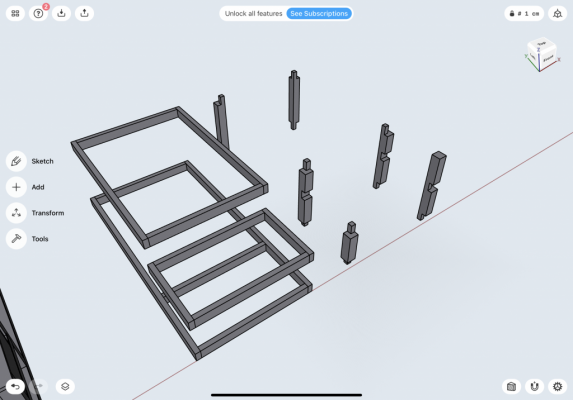

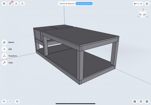

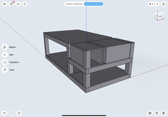

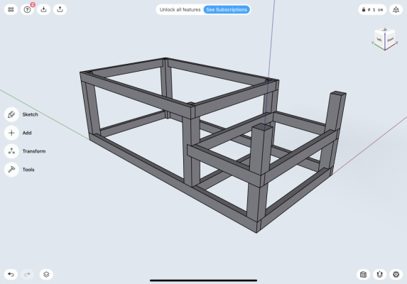

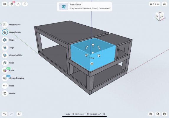

Onlangs heb ik een tafelzaag aangeschaft, ik wilde hem eigenlijk (tijdelijk) op mijn workmate zetten. Helaas is ze zaag veel te groot (of eigenlijk mijn workmate veel te klein ;)). Ik heb daarom besloten maar meteen een goede werkbank te maken waar de zaag in is geïntegreerd.
Omdat ik een absolute beginner ben, lijkt het me verstandig om mijn ontwerp eerst hier eens te bespreken voordat ik hout ga kopen.
Ik wil de constructie maken van 10x10 cm balken (voor de poten) en 10x5 cm balken (voor de frames) van vuren of grenen. De frames wil ik in elkaar schroeven en die aan de poten monteren met lijm en schroeven. De bovenkant wordt dan van multiplex of osb (ik denk dat multiplex wat sterker is?) van 30mm, of misschien is 18mm wel genoeg.
In ieder geval is mijn vraag: gaat dit zo stevig genoeg worden?
Het geselecteerde blauwe gedeelte is de zaag.

Dat gaat je leven lang mee. Wel zou ik onder het grote blad een paar extra stukken doen om doorzakken van het blad te voorkomen. 2 extra is voldoende. Dan is 18mm ook meer dan voldoende. Wel zou ik voor multiplex kiezen boven osb. Multiplex is wat vlakker en op osb zie je bijv. kleine schroefjes oid over het hoofd om de niet egale kleur.

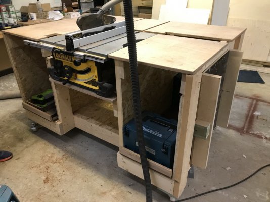

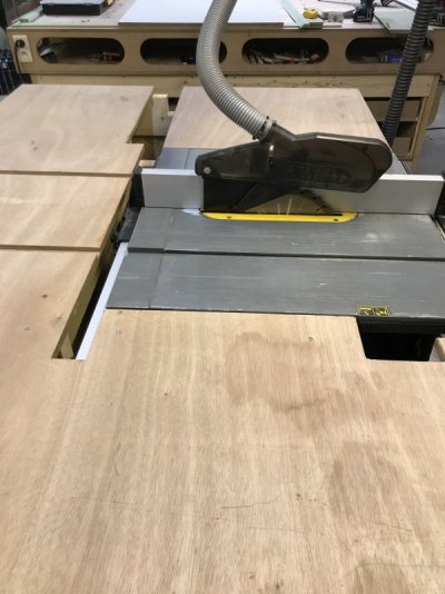

heb deze zaag ook ingebouwd en vind het handig dat er zowel links en rechts extra oppervlak is om platen te ondersteunen. Links moet je wel rekening houden dat er nog een opening moet zijn voor je spouwmes los te kunnen maken. Bovenblad is bij ons 18mm okoume multiplex. volledige structuur is met 45x120 balken (minder kan ook maar hebben we ook gebruikt voor werktafel en roltafels,...)
zou de tafel evt ook op wielen zetten en in je uitvoertafel nog 2 sleuven voorzien voor het gebruik van zaagslede
Heb je misschien een foto van je werkbank? Ik wilde de zaag eigenlijk redelijk gecentreerd inbouwen, maar dan moet ik inderdaad ruimte over houden voor het hendeltje van de spouwmes, vandaar dat ik hem toch helemaal links heb gezet. Dan hoef ik ook niet moeilijk te doen door ruimte open te laten in het frame voor de rails van de parallelgeleider.
Goed punt over de sleuven, daar had ik nog niet aan gedacht. Ik heb alleen geen frees, dus dan zou ik die met de tafelzaag moeten maken.

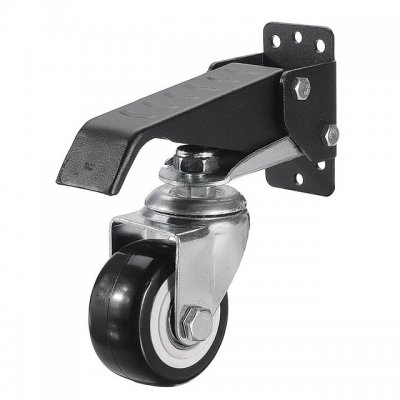

De werkbank komt inderdaad op wieltjes. Ik heb workbench casters van Drillpro besteld, hopelijk is het een beetje degelijke kwaliteit.

Mooi!

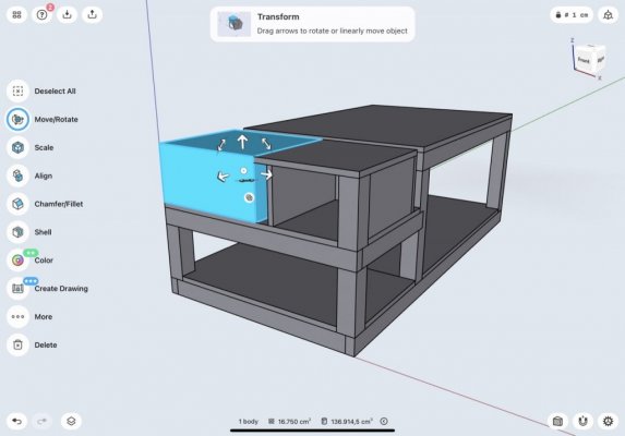

Ikzelf zou ook vooral links van het zaagblad extra ondersteuning voorzien (dus omgekeerd zoals je het nu tekende).
Rechts geeft de zaagtafel zelf een uitschuifbare ondersteuning, maar links mis ik die vaak als ik met plaatmateriaal werk.

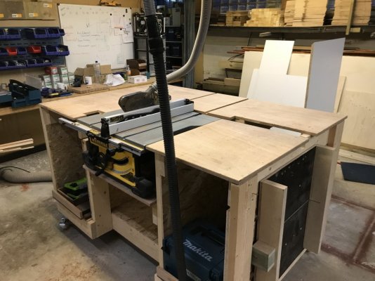

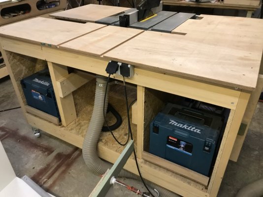

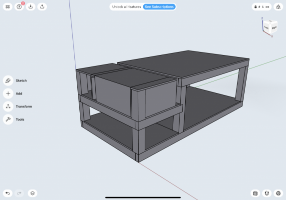

Versie 2.0. Toch besloten om de zaag rechts in de werkbank te zetten, met zoals KrisG zegt, een uitneembaar stukje in het blad. Ik heb hem ook wat verlaagd naar 85cm hoog.

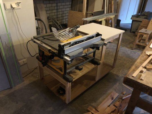

De foto’s
    143,9 KB · Weergaven: 224
    136,9 KB · Weergaven: 197
    89,8 KB · Weergaven: 184
    140,4 KB · Weergaven: 191

Leuk! Ik heb pas ook zoiets gemaakt, alleen wegens ongelijke vloer niet op wielen.
Daarbij had ik nog geen ervaring met de zaag, en hij is links ingebouwd. In de praktijk kom ik aan die zijde nog wel eens plek tekort, dan zit ik sl tegen de muur aan.
Uitneembaar deel en sleuven heb ik ook gemaakt, maar denk dus even meer na over de positie dan ik🤪

Vaak heb ik behoefte aan meer ruimte aan de infeed kant, zodat ik bijvoorbeeld een kwart plaat multiplex goed vlak heb liggen voordat die gezaagd wordt. Heb daar nog niks voor bedacht, maar in het kader van dit ontwerp weet iemand daar misschien iets voor.
Ik zag laatst een videootje van Izzy Swan, hij had een afneembare ‘infeed table’ gemaakt. Hij verkoopt ze maar zoiets is ook eenvoudig zelf te maken. Is dat wat je zoekt?

Dan zijn die wieltjes misschien ook voor jou een uitkomst, mijn vloer is ook niet bepaald gelijk. De werkbank blijft op de poten staan, alleen als je wil verplaatsen dan duw je met de hendel de werkbank een stukje omhoog en staat hij op de wieltjes.
