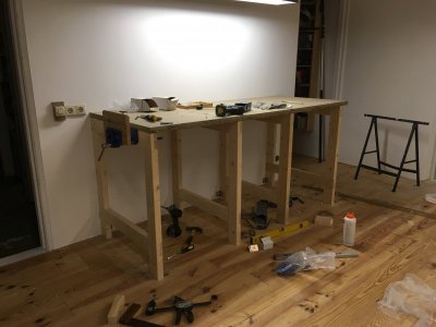

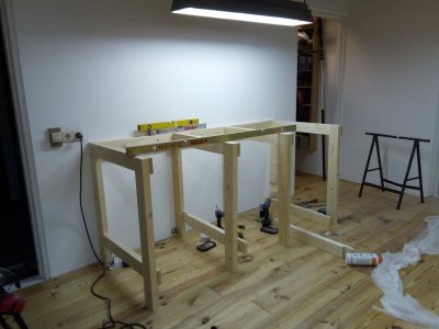

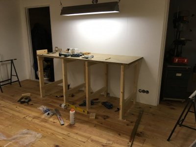

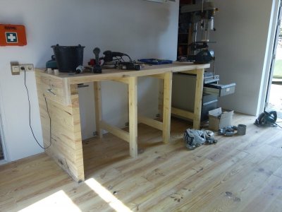

Voorlopig is het resultaat als volgt geworden.
Het blad is opgebouwd uit twee lagen spaanplaat, de top van grenen planken. Het geheel is 85cm diep, 207cm breed, 100cm hoog.
De Grenen delen (links + blad) zijn in de lijnolie gezet. De rest moet nog afgewerkt gaan worden, maar voorlopig ga ik het ding even zo gebruiken om te ondervinden hoe ik de rest van de werkplaats + werkbank wil gaan inrichten. Voor die laatste ben ik in overweging om het middelste vak van laden te gaan voorzien.

Op de eerste drie foto's een lege muur, op de 4e foto een ehbo trommel aan de muur.
Ben benieuwd wat er in de tussentijd is gebeurd ;-)
Mooie werkbank overigens, ziet er degelijk en praktisch uit!
jpandriesse
17 nov 2009
3.114
366
Het land van Maas en Waal
Hahahaha. Die EHBO trommel heb ik al jaren, maar de inhoud is gelukkig nog nooit gebruikt. Het ding kwam ik tegen/lag in de weg toen ik wat anders ging pakken, dus meteen maar aan de muur geschroefd. Immers beter mee verlegen dan om verlegen ;)
