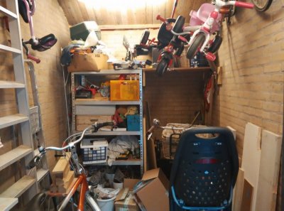

Goede morgen!
Binnenkort wil ik gaan beginnen onze schuur anders in te delen. Helaas moet ik mijn schuur delen met de rest van de familie en met twee kinderen komt daar een hoop rotzooi aan fietsjes etc. bij. Het plan is om tegen de achterwand over de hele breedte een werkbank te maken. Onze schuur is 2 meter breed, over de gehele breedte wil ik lades maken (4 lades breed en 4 hoog) daarboven het werkblad en daar weer boven nog wat opbergruimte.
De muren zijn opgebouwd uit één laag bakstenen. Zou ik voor dit meubel gewoon underlayment kunnen gebruiken doordat het hier alleen wat vochtig zou kunnen worden? Of zijn er beter alternatieven die ook nog betaalbaar zijn? Alvast bedankt voor het meedenken!

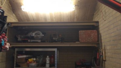

Ik ben weer een stapje verder met de ideeën voor mijn schuur waarbij ik jullie advies graag wil hebben. Ik wil tegen de achterwand, over de volledige breedte, twee planken ophangen. Die planken worden 50 cm diep en moeten stevig worden uitgevoerd omdat mijn afkortzaag en nog wat zwaar spul erop komt staan.
Hoe kan ik dit het beste ophangen. Ik zat zelf te denken om met balkdragers op de linker en rechtermuur eerst twee balken van 50x70(x270) te plaatsen waar de onderste plank op rust. De bovenste plank kan op een zelfde manier of bijvoorbeeld met verticale planken bevestigd aan de onderste.
Is dit de meest handige manier? Vanwege de belasting durf ik geen kastophanging te gebruiken zoals bij keukenkastjes of is mijn angst onzin?

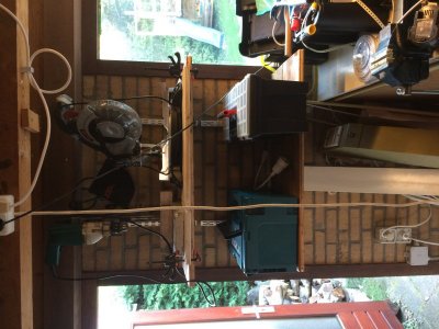

Deze plankdragers heb ik in onze garage gemonteerd. Zeer flexibel en door hoh afstand te varieren ook draagkrachtig. De grote dragers zijn iets van 30/35 lang. Het vinden van een passende lange en korte schroeven om de dragers aan de plank van te maken kost wat tijd.
Mijn ouders hadden 30 jaar geleden al het huis volhangen met dit systeem.

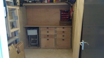

cverkooyen
25 okt 2015
135

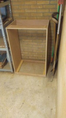

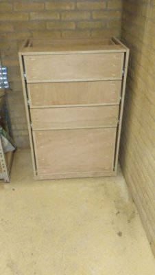

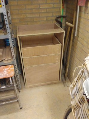

Het is uiteindelijk toch multiplex geworden! Ik ben bezig om een Jay Bates style achtige opslag te maken. Uiteindelijk word het 3 kasten breed. Ik ben nu bezig met de eerste kast zodat ik de spullen uit de stellingkast kwijt kan.IMG_20170404_193813.jpg
Ik heb rampa moeren met stelschroef om de kast te kunnen stellen
Boven de nieuwe kasten heb ik extra planken gemaakt om bijvoorbeeld de afkortzaag op te bergen
Uiteindelijk komt er ook een bord achter de kastjes om gereedschap op te hangen.
Ziet er goed uit, de voldoening dat je het zelf hebt gemaakt zal je al een kik geven denk ik.
