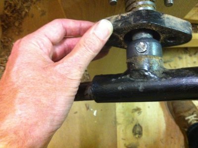

Nou, ik had dus geen foto, en omdat ik er nu eenmaal over begonnen was heb ik hem maar even open geschroefd. En ik was zelf tamelijk verbaasd wat ik daar aantrof. Het ziet er eigenlijk naar uit dat ik een onderdeel mis. Ik heb nu die bus gedraaid en vervolgens door midden gezaagd, omdat ik hem anders niet op zijn plek kreeg. Hij zit nu tussen de schroefdraad en de lagercup in en wordt door het hout van buiten omsloten zodat hij niet op de grond valt. Eigenlijk vind ik het wel een slimme oplossing van mezelf. :cool:
Ook nog een foto gemaakt waar je de lagercup en de kogel op de schroefdraadas kunt zien. Alles heeft wel een paar mm speling, maar dat is beter dan de paar cm die ik eerst had en te strak moet zo'n bankschroef ook weer niet zijn.

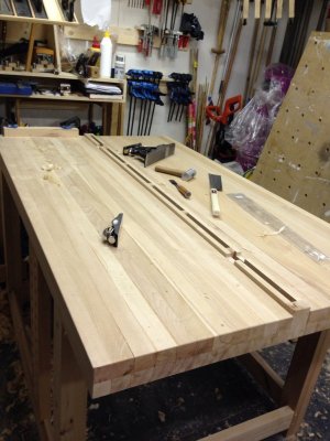

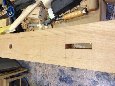

nog even een update

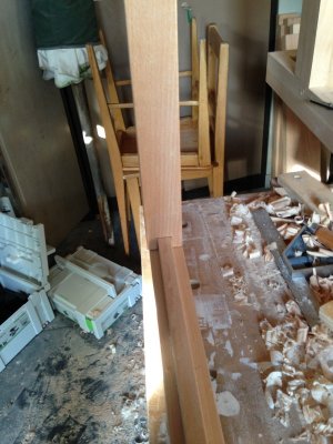

Legvise met sparing voor schuivend deel, geen idee hoe dit deel heet
schuivend deel gelijmd en nog meer krullen aan het maken (dit wordt steeds leuker....)
Geheel proef gemonteerd
sliding deadman
alleen groef onderin werkbank nog frezen
Hopelijk dit weekend weer verder
Cas

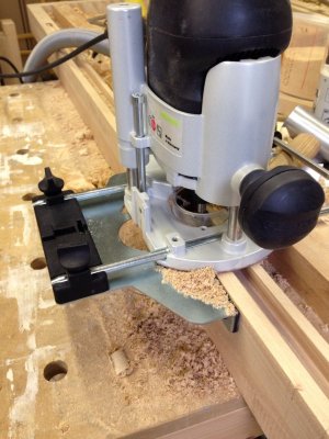

Weer een beetje verder
groef voor sliding deadman

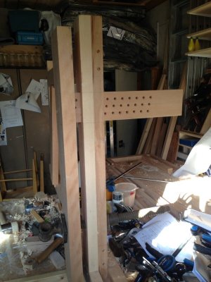

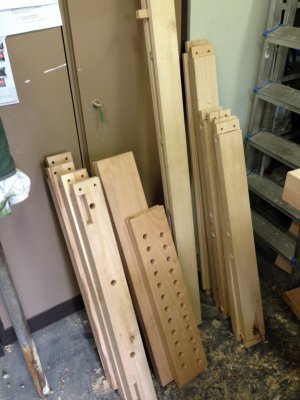

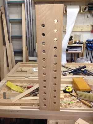

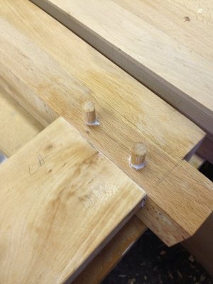

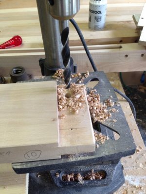

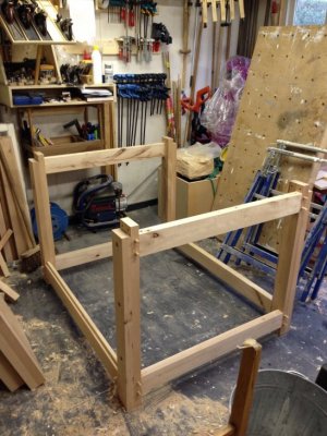

Hoi Allemaal,
Nog een update
Alle gaten voor toogpennen geboord, zoals WR1944 heeft bekeken 1 mm verder naar binnen voor het klemmen.

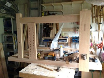

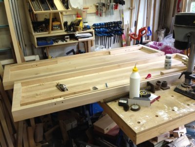

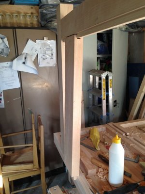

Alle poten en liggers klaar voor montage:
De bladen klaar voor montage:
Ik hoop deze week nog wat tijd te hebben om hem in elkaar te lijmen. Vind dit wel spannend......... Alles al we droog gepast, maar toch....
Cas

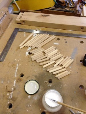

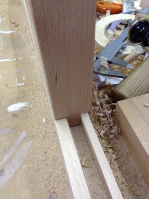

caso
1 dec 2012
473
Moergestel

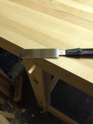

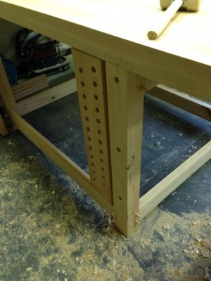

Vanavond mijn bank in elkaar gelijmd
toogpennen aanschuinen

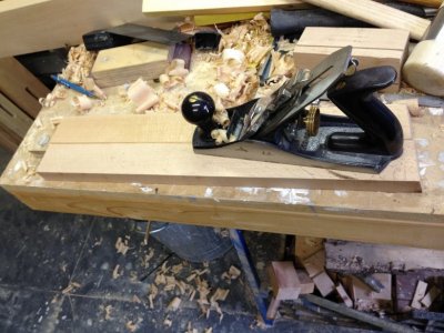

caso
1 dec 2012
473
Moergestel

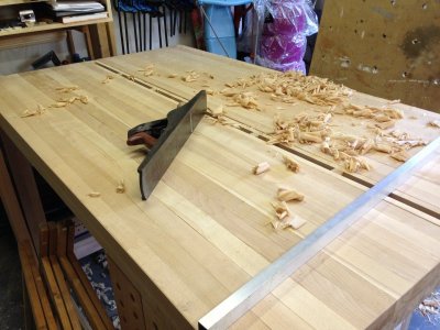

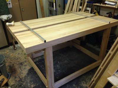

Klaar met planing stop, die was natuurlijk te breed dus de bank meteen gebruikt voor het schaven.
nu nog vlakken, schuren, bankschroeven erop, en in de olie.
En natuurlijk de rest van mijn hok opruimen !

caso
1 dec 2012
473
Moergestel
@WR1944 bedankt voor het uitzoeken van de toogpennen, ik heb ook 1 mm verspringing gebruikt, dit werkt perfect, de schouders worden mooi tegen de staanders aan getrokken, en als die recht zijn is alles recht!
cas
WR1944
cas
Ik zie dat je de pennen er met lijm hebt ingebracht. Ik heb het "droog" gedaan met in het achterhoofd de gedachte om het ooit uit elkaar te kunnen nemen als het nodig mocht zijn.
caso
1 dec 2012
473
Moergestel
Lijm was achteraf ook niet nodig geweest, Is alleen voor het onderstel, blad ligt wel los.

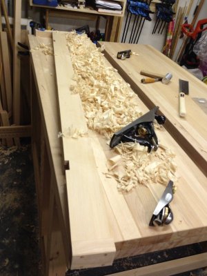

caso
1 dec 2012
473
Moergestel

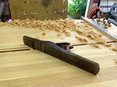

Nog even een berg krullen gemaakt, met de ouden nummer 7 van Rick ;).
Het blad gevlakt en met winding sticks gecontroleerd op tordering.

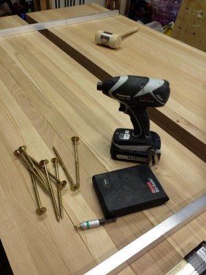

Ter Doen:
2 bankschroeven monteren, en rondhout maken voor het aandraaien van de banschroeven
gaten in het blad
Nog planken tussen de poten om wat op te kunnen leggen
in de olie
Ben alleen bang dat dit na de vakantie gaat worden......
In ieder geval voor iedereen die dit leest alvast een prettige vakantie!
Cas

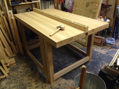

Moergestel
Hoi Bram,
Rick had nog een restpartij beuk liggen, die heb ik ervoor gebruikt, meer hout was er niet...... Blad is nu 40 mm dik voor een hobbyist genoeg denk ik.
Is al met al een stabiele tafel geworden!
