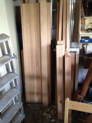

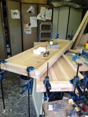

Ook ik ben begonnen met mijn werkbank.
Partij beuken van Rick bladen en poten alvast gelijmd door Tamar.

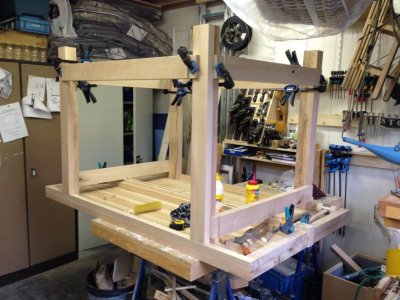

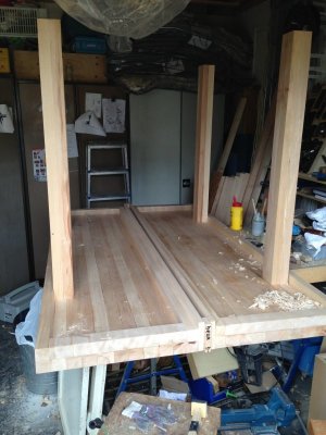

Hierbij de werkbank (op zijn kop) zoals hij ongeveer moet worden
De pennen zitten a aan de liggers, in de staanders moeten nog gaten worden gemaakt.
ik twijfel alleen een beetje over de hoogte, mijn huidige blad ligt op 93 de poten van de nieuwe werkbank zijn nog overmaats en kan ik nog afzagen.
Ik wil eigenlijk voor 95 cm of misschien nog iets hoger gaan, wat denken jullie? ik ben zelf ongeveer 184

Hoe bevalt je de huidige hoogte van je huidige werkblad? Dat zou al een eerste aanwijzing kunnen zijn. Als je veel handmatig schaaft zou ik de werkbank niet te hoog maken. Een hoogte van 90 is voor mij eigenlijk al te hoog (ben 1m70). Als ik (ooit nog eens) een andere werkbank bouw dan komt die werkhoogte een stuk lager te liggen: 85, 86cm. Misschien nog lager.
Reinoud
23 nov 2012
348
Dendermonde
Hey Caso, ik ben even groot als jou en 95 cm lijkt mij ideaal. Laat de poten best wat langer en kijk wat er jou best bevalt. Eventueel moet je eens een vlak op die hoogte maken om te proberen. Een eenvoudige constructie op schragen kan hier wonderen doen.
caso
1 dec 2012
473
Moergestel
@ artharg, ik schaaf (nog) niet veel met de hand maar ben dit wel steeds meer aan het doen.....
@ reinoud, huidige blad (MDF) dat eronder ligt is 93 cm. Het blad waar ik nu mee bezig ben ligt hier nu op waardoor ik op 100 cm zit dit werkt ook niet verkeerd, vandaar de twijfel. Ik laat de poten langer inkorten kan altijd nog :)

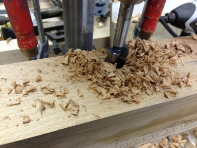

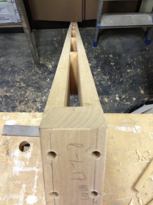

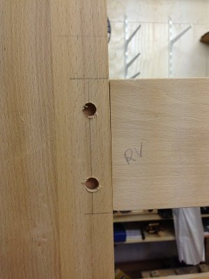

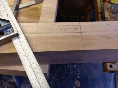

Weer een beetje verder

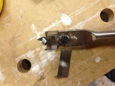

Aftekenen:
Boren:
Nu alleen nog even hakken....
Nog even een vraagje kan ik voor de pennen die er straks ingeslagen worden beter hetzelfde hout gebruiken (dus beuk) od beter een zachtere houtsoort, bijvoorbeeld vuren of red cedar?
Cas

Het moet taai, hard, rechtnervig hout zijn. Eiken zou ideaal zijn. Het gaat er bij het togen om dat de toogpen kracht uitoefent op de rand van het gat in de pen. Als je pen dus harder is dan je toogpen vervorm je alleen je toogpen.
caso
1 dec 2012
473
Moergestel
Dus in ieder geval geen vuren of red cedar, dan maar gaan voor beuken pennen....
Of de eiken kast van moeders verzagen....
Ik zal Rick even vragen of hij nog wat eiken stroken heeft liggen, maar volgens mij is die nu te druk aan het sjouwen...
Cas

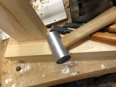

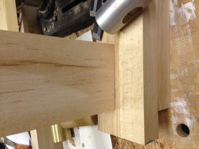

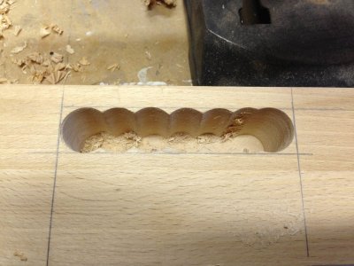

eerste pen en gat gehakt, is dat is wel even werk...... nog in ieder geval 11 te gaan.
met de peaktool rabbet blokschaaf de pennen glad haaks en passend gemaakt
Dit weekend even kijken of ik er nog een paar meer kan hakken
Cas

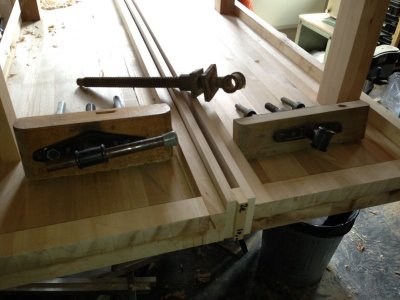

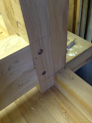

Deze week weer wat verder gegaan met de werkbank:
De verbinding voor een beginner redelijk gelukt
De verbinding van het blad, wordt nog versterkt
De werkbank op z'n kop alles in elkaar geschoven! past nog ook!
Bekijk bijlage 6715

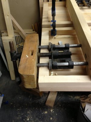

De strook die tussen de 2 bladen komt, als schaaf stop of als gereedschap houder
De bankschroef die erop komt, moet nog netjes gemaakt worden
Spindel van de Legvise
Beuken plaat voor het maken van de leg vise
wordt vevolgd

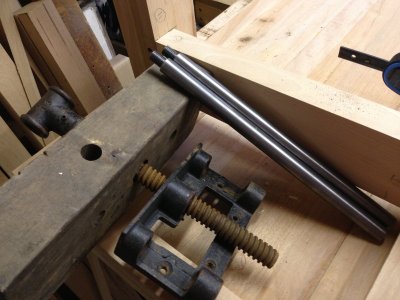

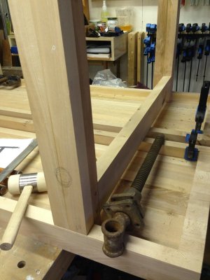

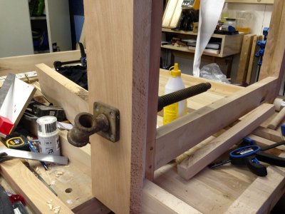

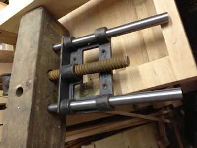

Weer een update:
Even nieuwe geleide pennen in de bankschroef, deze zaten er niet in;
en een begin gemaakt met de legvise
Cas
Seek
10 mei 2009
2.683
Dat wordt wel wat Cas.
Volgens mij heb ik net zo'n schroef voor mijn legvise. Laatst heb ik die weer uit elkaar gehaald omdat hij steeds zwaarder ging draaien. Binnen in zit een grote lagercup waar de kogelkop van de schroef in draait. Die zat vol bramen. Het is nogal zacht staal dus dat kon ik makkelijk met een dremmel en een rond slijpkopje weer glad maken. Het hoeft geen precisie passing te zijn, was het van oorsprong ook al niet. Maar met een beetje nieuw vet draait het weer als een tierelier. Er zit ergens een ronde spie, die kan je eruit tikken en eens van binnen controleren of het nog goed is. Ik zou hem in elk geval goed invetten met dik lagervet. Heeft de jouwe trouwens ook zoveel vrije slag? Daar heb ik een vulplaat voor gemaakt op de draaibank. Met een beetje finetuning zijn dit perfecte bankschroeven.
