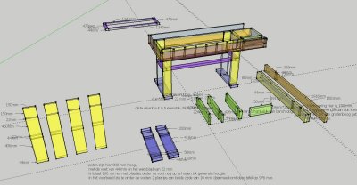

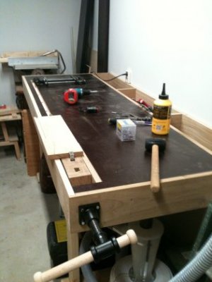

hallo,
welkom op dit forum. genoeg ideeen en inspiratie is hier te vinden. Ik ben zelf net klaar met mijn werkbank, zie hier een tekening van de werkbank en een foto. als je interesse hebt, ik heb een heel bouwplan gemaakt die je zo kan gebruiken. het is een afgeleide van een film van link
Ik heb zelf vuren balken gebruikt van 120*44 voor het frame en betonplex voor de bovenplaat, de afwerking van eiken planken (plankencentrale.nl)
hardware via de baptist.nl en willyvanhoute.be
De hoogte heb ik zo ingesteld dat de zaagtafel rondom de werkbank gereden kan worden en de werkbank een verlenging van de zaagtafel is zodat grotere objecten ook makkelijk gezaagd kan worden.
