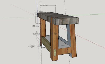

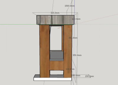

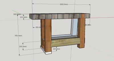

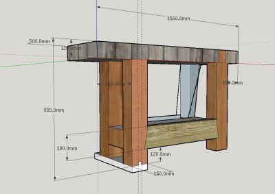

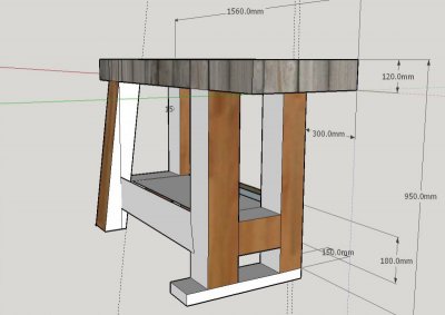

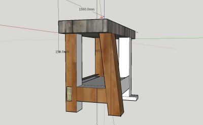

3D plaatjes werkbank
Hoi Forum,
Ideen van Tuoh grof uitgewerkt. poten gaan naar de 12cm dik wel 15cm breed.
De sloef, slof, is wat ieletjes vind ik, visueel dan, deze is nu 5cm dik. voordeel is wel dat die poot zelf recht blijft, om aan 2 kanten te kunnen werken.
De scheve poot aan de andere kant, klopt idd wel dat het visueel beter "klopt".
Nog uitdenken wat ik met de joinery van de stretcher doe. Oook scheef met de poot "mee", of gewoon loodrecht gelijk met de andere.
Hoogte stretcher ben ik ook nog niet uit, nu is de opening aan de onderkant 12cm gelijk aan dikte blad. die lijkt me ook wel wat hoger te kunnen.

@Robert, al die Engelse termen, de Nederlandse taal bevat toch ook genoeg woorden om iets juist te benoemen. Heb je geen woordenboek nodig om een tekst te lezen:D
Ik zou vier valse pennen plaatsen op de lengte van het blad, de twee buitenste op een 150mm van de kant, de rest ertussen verdelen.
De naden hol schaven heeft bij deze (werkblad)dikte geen zin, best een dichte voeg dus. De boringen voor de toognagels iets versprongen boren en klaar.
Afmetingen van een valse pen, een 30mm dik is voldoende, 80mm breed en totaal 150mm lang. Dat vraagt dus gaten van een 80mm diep.
De aangepaste tekening hierboven oogt inderdaad al een stuk beter hé, zou enkel de sloefen aan de onderzijde tussen de poten uithollen, zo steunen deze slechts op vier punten en niet over de volledige lengte. Dit laatste is een utopîe, geen enkele werkhuisvloer is zo vlak, staat je werkbank gegarandeerd te wippen en te schommelen.
De uitholling ongeveer 6 à 8mm diep uitvoeren is voldoende. Je kan ook op de uiteinden van de sloef telkens een plaatje lijmen van die dikte, blijft de sloef zijn originele dikte houden. De hoogte van de onderregels van de vloer is aan geen regels gebonden. Steek je die op 300mm van de vloer dan werkt dat gewoon, je houd dan enkel minder ruimte over onder het werkblad om dingen te stockeren. De getekende 120mm is voldoende hoog om makkelijk met de bezem onder de bank te kunnen vegen, en voor het betere voetenwerk zit ie zo ook uit de weg.
