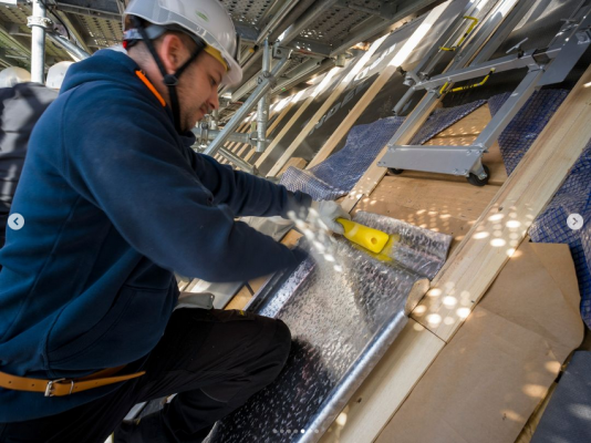

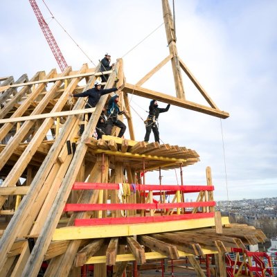

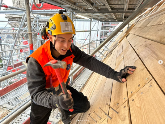

Boven het gebinte hebben ze vogeltjes gelegd, eiken planken waarop ze deken zullen spijkeren

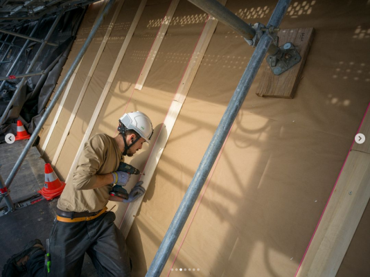

daarna een waterdicht papier en tenslotte houten letters waarop beide zijden van de loodtafels rusten

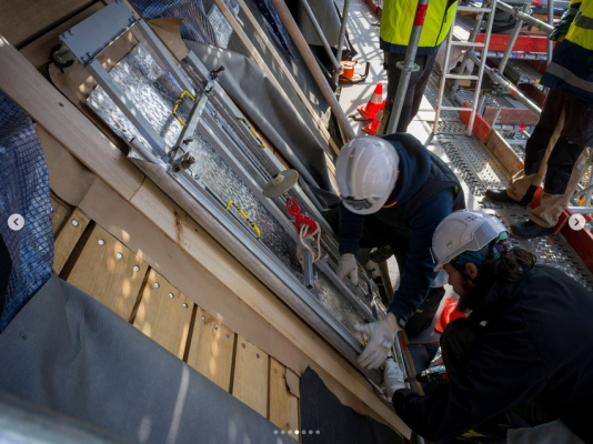

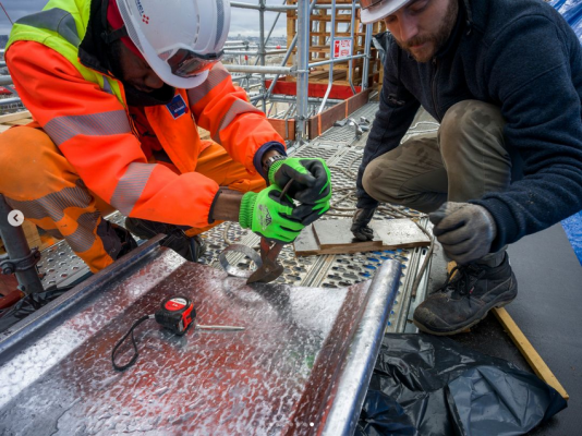

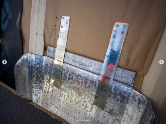

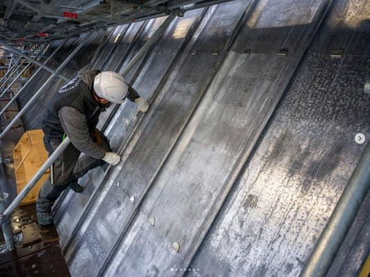

Vervolgens komen de eigenlijke loodtafels, voorgevormd in de werkplaats. Ze worden van onder naar boven geplaatst en bevestigd met een lichte overlapping om de waterdichtheid te waarborgen.
Aangezien lood een zeer smeedbaar metaal is, worden de randen van elke loodtafel vervolgens in elkaar gerold om ze solidair en dus luchtdicht te maken.

Translate foutjes van instagram. Vogeltjes en loodtafels kon ik ook niks van maken. Deken denk ik eiken dakbeschot. Letters zijn denk ik die verticale balken waar het lood om gevorm worden. Zal ook nog wel een speciale naam hebben.
LukeB2530
15 jan 2021
132
132
65
Boechout (Prov. Antwerpen)
Even de correcte vertaling :
"Boven het (dak)geraamte hebben ze panlatten, planken in eik, geplaatst waarop ze de (dak)bedekki,ng nagelen (foto 2), daarna een watervast papier en tenslotte houten regeltjes waarop de twee zijden (kanten) van de loden platen rusten (foto 3)"

Wat ik opmerkelijk vond aan het eiken dakgeraamte verhaal is dat ze relatief jonge eiken gebruiken: 80 à 85 jaar. En ook iets nieuws voor mij dat ze in de bossen waar ze die kappen (gebied tegen de zee aan, zag ik op de video) de jonge eiken op zo'n manier kortwieken dat er drie uitlopers ontstaan die dan mooi rechte stammen gaan ontwikkelen. Dat is nog eens vooruitdenken…
