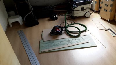

Wat voor materiaal gebruik je er onder?
Dat is MDF, 18mm, over van een project. Is de groene vochtwerende variant, hoge persing en erg zwaar spul.
Heel erg fijn om mee te werken, dan wil je nooit meer bouwmarkt MDF.
Ik koop dit bij een lokale interieurbouwer, daar ik gewoon 122x244 platen halen, desnoods even op transportmaat gezaagd voor me.
Ik zaag zo 1 a 2 mm door mijn werkstuk heen in de onderliggende plaat, heerlijk stofvrij en perfecte afwerking zowel bovenzijde als onderzijde.
In amerika zagen veel mensen ttouwens op platen isolatie materiaal zoals xps platen. Een stuk lichter dan mdf, maar ik had dit nu eenmaal voorhanden.
