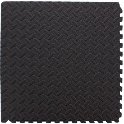

Goedendag vrienden.
Ik heb een prefab garage, en ik wil iets op de vloer hebben.
Het is nu gewoon kaal beton, en ik vind het wat netter staan als er wat ligt.
Ik heb nij de action vloertegels gezien van rubber, hebben jullie daar ervaring mee?
En valt het te vegen, of moet je dit spul steeds stofzuigen?
Hoe Hebben jullie dit aangepakt? En wat hebben jullie liggen?
Dit is trouwens wat ik bedoel:
Alvast bedankt.
Gr Danny

van die tegels verwacht ik dat ze niet drukbestendig zijn
je werkbank zal er putten in maken & machines zullen moeilijk verrijdbaar zijn
heel wat collega's hebben een vloer(bedekking) in multiplex of osb (let op het prijsverschil)

Ik zou ook niet voor deze tegels kiezen, ik ken ze niet maar ik verwacht dat deze moeilijk te vegen zijn en inderdaad indrukken op plekken waar vaak wat zwaars staat + rollend gereedschap niet makkelijk wil. En mogelijk komen de hoeken omhoog te staan waardoor de verbindingen niet netjes blijven zitten.

Ik zou die ondervloer eerst maar eens gaan bekijken, wie weet… Maar voor de prijs verwacht ik dat het vrij zacht foam is, wat makkelijk opkrult en je eigenlijk moet verlijmen om goed te blijven liggen. Maar wie weet, ze zeggen niet voor niets “assumptions are the mother of all f ups” 😉

Toevallig zat ik gisteren naar een YT filmpje te kijken wat o.a. uitlegde dat een betonvloer enorm vermoeiend kan zijn. De persoon gebruikte deze tegels in de looproute en bij de werktafels, volgens hem scheelt dit enorm!

Dit lijkt me helemaal niets met dat patroon waar stof en zooi in blijft zitten.

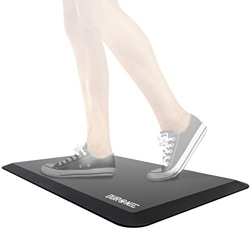

ik heb een keramische tegelvloer in mijn kelder/werkplaats en had daar van die Action tegels in het looppad en rond mijn werkbank gelegd. Die Action tegels blijven slecht in elkaar steken en ook het vastplakken met dubbelzijdige tape was geen uitkomst, plus het is wat knudde kwaliteit. Daarom heb ik nu zo’n anti-vermoeidheid mat liggen die meeverhuist daar waar ik werk. Is iets meer slepen maar ik heb het gevoel dat het beter is.

Wat moet ik mij bij een anti vermoeidheids mat voorstellen? Kan je daar op zitten? Wat ik er zo snel over kan vinden is het gewoon een nekkenbreker op je vloer.

de mat ligt perfect plat met schuine kanten, nog niet over gestruikeld
Dat is niet voor pragmatische of puur praktische denkers/doeners :p
Je zou er baat bij kunnen hebben als je lang stilstaat voor bewerkingen.
Als ik 15 km ga wandelen en ik moet dat op alleen maar verhard doen, ga ik kapot. Daarom loop ik meestal naast het pas of ik kies routes uit die geheel of gedeeltelijk over onverhard gaan. Dan heb ik nergens last van
9.862
3.471
Als ik lang stil moet staan, pak ik er een kruk bij. Als je zo'n mat bij je draaibank legt, zit hij binnen no time vol met ingesmolten draaikrullen. Als je last hebt met lopen op verhard , moet je misschien eens andere schoenen proberen. Op sportschoenen ben ik ook snel moe, op mijn meindls geen probleem. Tegenwoordig vloerverwarming, dus ook geen last meer van optrekkende kou.

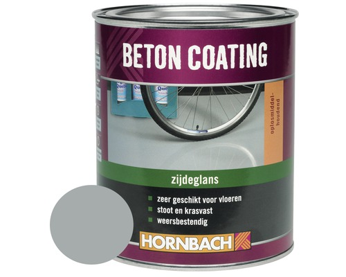

Ik heb een betonvloer met 3 lagen egaline (gepruts van de aannemer) de gaten (luchtbellen) dichtgesmeerd met een vulmiddel en daarna voorzien van een betoncoating:
Het "stoot en krasvast" klopt niet helemaal, met sportschoenen maak je vrij gemakkelijk krassen er in, het is ook veel blauwer dan het plaatje doet vermoeden.
Het laat zich wel makkelijk schoonmaken (zaagsel), al geven olie of lijm wel vlekken die je er niet meer uit krijgt.
Overigens stinkt het spul heel erg, goed ventileren!
Die anti vermoeidheidsmatten ken ik wel van sommige klanten, zo lang ben ik nooit achter elkaar bezig dat ik daar behoefte aan heb.
Nee, zo werkt het niet.. Het is een gegeven dat als mensen lang stationair op een harde vloer moeten werken, dat dan meer vermoeiend is dan als ze wat zachter staan. Dat er praktische bezwaren zijn, wil nog niet zeggen dat dat niet waar is. Maatje van me werkt bij Santos (fietsenbouwer) en werkt ook op dit soort matten, brandvrij overigens. staat ook te slijpen .e.d.
Wat het lopen betreft, ik loop al jaren op Lowa's, klasse C schoenen. Ik heb dit altijd al gehad. Een onverhard pad loopt wat mij, en daarmee mijn lichaam, betreft beter. Is ook training, ik heb nu eenmaal weinig met puur verharde paden, loop liever in de natuur

Bij mij overal beton (wat men toen 'kifbeton' noemde — afgestreken met een cementpapje). Wat eerder de studio was is nu grotendeels werkplaats. Op de plekken waar ik het meest sta heb ik banen geribbeld rubber gelegd. Dus rondom de MFT etc.
In mijn ervaring is op een harde ondergrond staan niet zozeer het probleem, maar vooral het stil-staan. In beweging blijven is beter. Heb daarom ook niet alles zo efficiënt gepositioneerd, zodat ik wel moet bewegen…
