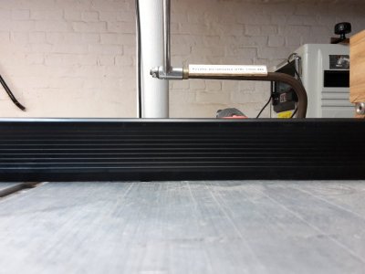

Beste mede-houtbewerkers,
Ik heb een combinatie gebouwd van freestafel/zaagtafel met een Incra LS paralelgeleider dat voor beide functies is te gebruiken.
Een geslaagde combinatie set, dat veel insteltijd bespaard en grote nauwkeurigheid levert. Bij de opbouw van he combinatie heb ik mij eerst geconcentreerd op de freestafel.
Het bovenblad is gemaakt van 25 mm Kuiperwhite, deze bleek toch iets minder vlak dan gehoopt. Met compensatie-latten aan onderzijde van het blad zijn de afwijkingen terug gebracht tot < 0,05 mm. Aan de randen heb ik 0,15 mm moeten accepteren, maar dit is ver weg van het normale werkgebied met de frees.
Zaagblad en freesblad moeten natuurlijk ook uitgelijnd zijn. Hier deed ik een merkwaardige ontdekking.
Het blad van de Mafell Erica 70 was verre van vlak! Over enkele centimeters kan het blad wel tot 0,3 mm in hoogte verschillen. Met name links en rechts van de zaag zaten verschillen. Dit resulteert in niet zuiver haakse sneden, wat met name in grotere houtdikten een rol gaat spelen. De afwijking van haaks is rond 1° en hangt varieert bovendien over de gemaakte zaagrand. Nu snap ik dat houtbewerken nooit volledig exact kan zijn, maar ervaar deze afwijkingen als storend en onbetrouwbaar t.a.v. het verkregen resultaat. Bij 40 mm dikte is dit b.v. 0,7 mm verschil met haaks.
De instelnauwkeurigheid van de Incra geleider ligt ongeveer op 0.05 mm, zodat het zaagresultaat (mits geen krom hout en goed aangedrukt) niet meer dan ongeveer 0.1 mm afwijkt van ingestelde maat. Dan is de afwijking in haaksheid in mijn beleving nogal groot t.o.v. de nauwkeurigheid in lengte of breedte van het zaagstuk.
Welke verschillenaccepteren jullie? Welke eisen/verwachtingen hebben jullie t.a.v. de vlakheidvan de zaagtafel?
Mijnzaagtafel is al twee maal terug geweest naar Mafell/Duitsland. Bij de tweedekeer is zelfs het blad vervangen, zonder noemenswaardige verbetering, helaas.Mafell schijnt dus niet beter te kunnen dan dit. Dit kan het gevolg zijn van dekeuze van geëxtrudeerd aluminium als bovenblad. Maar als Mafell DE keuze isvoor de kleine professional en de professionele amateur, dan verbaas het mij datik niet meer hoor over dit type onnauwkeurigheden bij kleine zaagtafels,speciaal met geëxtrudeerdaluminium als bovenblad.
Ben iknu een zeur of kan het en moet het beter?
Ik hoopte leren van jullie reacties, alvast bedankt.

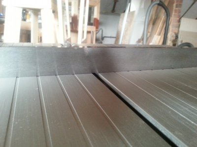

Poeh, dat ziet er toch niet best uit. Mijn Elektra Beckum UK220 heeft ook een aluminium blad, maar heeft toch beduidend minder speling als ik het zo zie. Op zich is aluminium prima materiaal voor een vlak oppervlak te creeeren, het kan alleen minder druk weerstaan dan geitijzer (dus met zware werkstukken zal het wel wat doorbuigen). Gezien de prijs van een Mafell vind ik dit persoonlijk wel erg beroerd, maar ben zeker geen expert. Ik weet niet hoe het blad bevestigd is, maar mogelijk zit de oorzaak onder het blad en is het frame verbogen of iets dergelijks?
Voor een Mafell zaagtafel (gereedschap) vind ik dit niet kunnen, immers de prijs is hoog genoeg, echter in de hout wereld rekenen we niet in 0,5 mm. Er wordt vanuit gegaan dat het hout gezaagd en daarna precies op maat geschaafd wordt. Aluminium als blad of als aanslag op een vlakbank is m.i. dan ook niks, maar de fabrikant doet dit natuurlijk uit kosten besparing, een gietijzeren blad of aanslag is veel beter en ook nauwkeuriger maar ook duurder en veel zwaarder.

Aluminium is duurder dan ijzer. Ik denk niet dat de toepassing van aluminium een kostenbesparing is, maar vooral als doel heeft om de mobiliteit te verbeteren. De geconstateerde afwijkingen lijken zo op de foto ook fors, weet je zeker dat de gebruikte rij wel recht is?
De rij is gecontroleerd, bij test op referentievlak wilde de kleinste voelermaat uit de set er niet tussen. Afwijkingen in rij <0.03 mm.

Mafell kwam net voor 2e keer terug van de fabriek. Als dit komt door verbuiging, dan is dit voor de derde keer en moet dit tijdens transport gebeurd zijn. Mafell zegt zelf niets over maatafwijkingen op moment dat machine bij hun in de doos gaat. Ik kan vanuit mijn positie geen onderscheidt maken wanneer deze fout in de machine is gekomen, tijdens extruderen van de aluminium bovenbladen, montage of transport.
Machine staat bij mij in temperatuurstabiele omgeving, is normaal voorzichtig behandeld tijdens plaatsen.
Heb je jouw Al-blad na gemeten. Als je inderdaad beduidend minder speling hebt, zou dat een aardige referentie zijn vanuit een ander merk zaagmachine met eveneens een Al-blad.

Hier een foto van mijn blad (Elektra Beckum 220UK uit de jaren negentig). De rei is een veritas stalen rei met een maximale afwijking vlakheid over de gehele lengte van 0.001" (ongeveer 0,025 mm).
Er is nauwelijks speling, dus oftewel heeft Mafell wel hele grote toleranties, of er is echt serieus iets mis met het blad/de machine.
Ik ben het met Athanor eens, dat dit niet zou moeten mogen voor die prijs. Ze verkopen het ding notabene als precisiezaag, dan mag je toch op zijn minst verwachten (voor die prijs) dat de resultaten, zelfs voor houtbewerking, enigzins aan klasse 2 van de DIN (874 en/of 875) norm liggen. Bij een zaaghoogte van 75mm zou dit voor klasse II 28 micrometer bedragen, dat is ongeveer 0,02 graden uit het lood. Dit is wel heel nauwkeurig, maar 1 graad uit het lood is wel erg veel ruimer qua afwijking. Dat komt neer op 1,3 mm uit het lood.

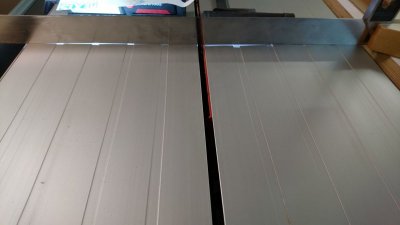

Naar aanleiding van dit topic ben ik ook eens aan het meten gegaan, mijn Metabo cirkelzaag met een gietaluminiumblad is helemaal vlak. Maar het aluminumblad mijn Dewalt lintzaag is zo krom als een hoepel, de knik zit precies naast het lint, als ik het hout rechts van het lint aandruk dan is het haaks, echter links zit er een verschil van 2 mm op een afstand van 16 cm van mijn winkelhaak! Ik ga toch maar eens proberen of ik het met een beetje bol geschaafde keper met lijmklemmen terug kan buigen.

Doordat ik rechtshandig ben druk ik automatisch het hout ook aan op de rechterkant op het blad, daardoor heb ik altijd haaks kunnen zagen met de lintzaag. Nu ik weet dat het blad een knik heeft is dat toch om in het vervolg rekening mee te houden. Ik heb er een eiken balkje op geklemd gehad, toen was het blad vlak, echter het sprong weer in zijn oorspronkelijke vorm toen ik het balkje eraf haalde. Er zal waarschijnlijk niets aan te doen zijn om het recht te krijgen.
