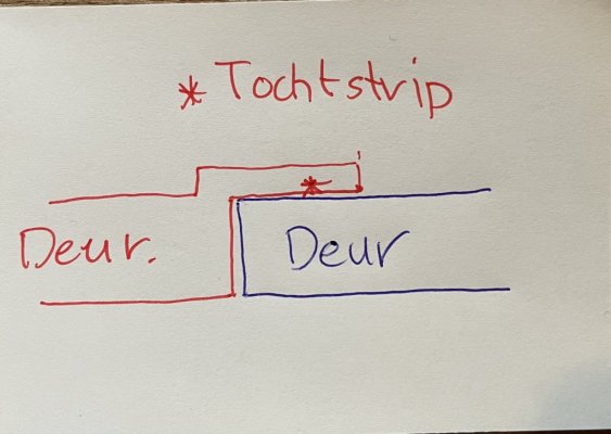

Ik ben dubbele openslaande deuren aan t maken. Ik heb tochtstriot nodig voor in de dek latten op de deuren. Wie weet welke het beste werken en waar die te bestellen zijn. Er zijn er zoveel.
Gaat ok afdichting van de deklast op de andere deur. Op tekeningetje staat dat aan 1 kant maar wil dit binnen en buiten toepassen.

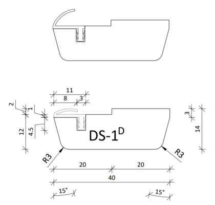

Ik heb op een aantal van dergelijke deuren een strip zoals onderstaande voorbeeld geplaatst, waar ik best tevreden over ben met de kleine kieren zoals bij jouw deuren.

Gewone normale inbouw tochtstrippen , je freest er een groef van 5 mm bij 17 mm uit en je lijmt hem er in .
Mits je deklat voldoende dik is .

zo dan, en Aanslag aan beide kanten, zie de naad tussen de deuren ook niet meer.
Maar wat voor profiel is dit, naam of type? , waar kan ik die bestellen?
Bedoeling is inderdaad binnen en buiten zodat aan beide zijdes de naad weg is.

Ik zou de gewone a4 profielen in de deklat infrezen. Overal verkrijgbaar en je kan het met een standaard frees doen. Dat is met dat tochtstrip op rol niet altijd het geval. Het werkt echter wel heel mooi. Vroeger kon ik het alleen in heel grote hoeveelheden inkopen bij de fabriek. Dat was voor ons te veel. Volgens mij is het nu wel redelijk goed te verkrijgen en in normale hoeveelheden.
