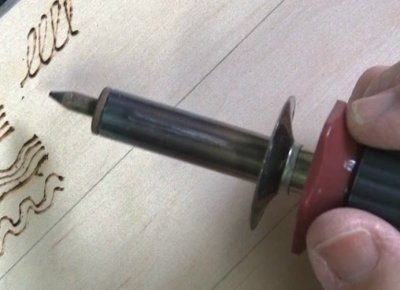

Ik vermoed dat de bultjes eigenlijk de randen van ieder putje zijn. Die zijn dus minder diep gebrand dan het middelpunt, waardoor je dergelijk effect krijgt. Volgens mij met deze punt gemaakt:

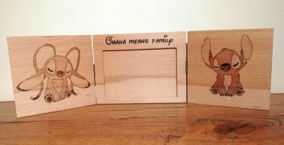

Wat Jurriaan zegt. Zo'n brandpen is leuk om te starten, maar als je serieus aan pyrografie wil doen, heb je echt wel een toestel nodig met regelbare temperatuur. Ik gebruik de brandpen haast nooit meer sinds ik een toestel heb kunnen overnemen van Edwin, hier op het forum. Hiermee kun je schakeringen doen, zoals in dit recent werkstukje:

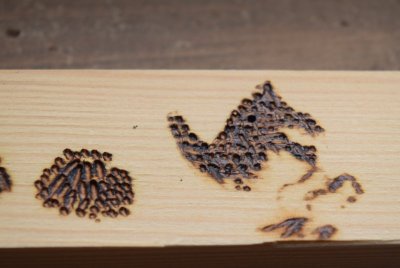

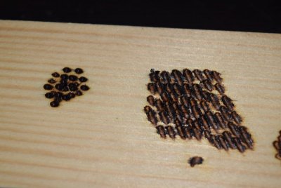

Ondertussen zijn we weer een tijdje verder, maar gezien de vakantie nu afgelopen is (de mijne dan toch) eindelijk de kans gehad om eens te testen.

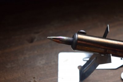

Het brandpennetje dat ik wou lenen was blijkbaar al een tijdje stuk, maar nu hadden ze voor mijn verjaardag dus een soldeerbout gekocht (waarschijnlijk niet ideaal voor deze toepassing maarja). Voor de volledigheid: het is een soldeerbout van Powerplus (model X1384) van 60W-230V met onderstaande vorm van punt.
Onderstaande zijn een paar testjes die ik gedaan heb, eerste foto links is met de bout zo recht mogelijk (enkel de punt dus) aan de rechterkant is met de bout vlak om een groter oppervlak van de punt te hebben. Het lijkt mij inderdaad dat het reliëf bekomen is door de opstaande randen van elk putje en het bekomen van de structuur van het voorbeeld gewoon een kwestie is van de putjes op de juiste afstand te zetten. Het hout lijkt wel niet volledig zwart te kleuren als de zijkant wordt gebruikt ipv enkel de punt.
Vervolgens heb ik geprobeerd om een beetje te variëren in vorm van putje en een vormpje te maken (ik zal blijkbaar nog een beetje moeten oefenen op mijn tekenkunsten...). Links is gewoon een variatie op vorm van putje, rechts heb ik een vormpje geprobeerd en de stukken die hoger uitstaken en niet gekleurd waren nog een beetje kleur te geven door kort over te gaan met de zijkant van de punt.
