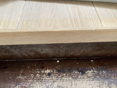

Hallo allemaal,
De parketteur heeft bij ons parket gelegd op de bovenste verdieping en heeft het parket doorgelegd zoals te zien is op de foto. Nu wil ik dit patroon naar beneden doortrekken en hiervoor heb ik nog wat tapis planken en lijm liggen. Nu wil ik de planken ook vast tacken en zat te denken aan een 23ga tacker.
Alleen zodra ik veel ga schuren, wat kan gebeuren aangezien het een trap is die veel belopen wordt, heb je kans dat je de brads gaat zien. Hier kan ik dan niet met Skylt overheen nadat ik het heb opgeschuurd want dan ga je vlekjes zien op de plekken waar de brads doorkomen. Normaal zou je de brads er iets verder inslaan, met een dremel, maar ik kan nergens een dremel vinden voor 23ga brads (0.6mm of kleiner).
Heeft iemand enig idee hoe dit op te lossen?
Alvast bedankt!

zoals te zien is op de foto. . . Nu wil ik dit patroon naar beneden doortrekken
als toeschouwer is het niet volledig duidelijk wat deze foto toont
is dit het welstuk ? maw het eindunt van de bovenverdieping waar de trap toekomt ?
dan heeft de parketteur de planken dwars op de looprichting van de trap gelegd ?
ga je dit patroon doortrekken ? dus het parket haaks op de neus van de treden leggen ?
heb je die takker reeds ?
normaal lijm je parket zonder meer
