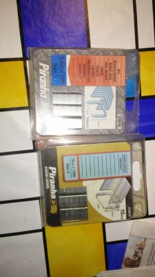

Een erfstuk van mijn pa. Een tacker met een heleboel nieten type 1 en type 2 (10.000 st ongeveer). De tacker is helaas FUBAR maar nieten heb ik genoeg. Helaas hebben zowat alle tackers die ik voorbij heb zien komen type A, D, E, 53 en nog meer nodig. Weet iemand van jullie of er tackers te koop zijn die met type 1 en type 2 nieten werken?

kan je - om het ons iets makkelijker te maken ;-) - een fotootje van de nieten + het etiket daarvan voorzien ?

Beetje zoeken op typenr X70114 levert bij Bol voor jouw type 1 de volgende info:
Geschikt voor o.a.: Black & Decker A 5752, Esco 30,40, 50, 100, 100 Elec, AT 53001, C 530, Compacta 530. N, N500, DLT 530, 53071, ET 53031, HT 53053, Maestri THB 5314, Rocama 16-5316, EHB 53, MOD 53 Electrionic, RO-MA TAK 53/14B, Novus J 02, 14, 15, 16, 16 EAD, 17, 18, 19 EADHG, 100, 141, J 155, 155A, 165 EA, 219, 219 Accu, 316 A, Piranha Modell 70005, 70006, 70102, Rapesco Z2-P, Z2, Rapid 153, 253, 353, 553, Rocafix MS 500, Stanley Modell ST 14, Vario 14, HD 14, Wolfcraft Modell 6998, 7003, 7004, 7007, 7008, 7079, 7081, 7082, 7100, 7110, Taco 10

Klopt allemaal, alleen als je op die namen van de tackers gaat zoeken kom je alleen maar nieten tegen. Als ik de link van de gamma volg kom ik op een pagina die mij vertelt dat er type 53 nieten ingaan ipv type1 of 2.

Als je de doosjes met nieten even open maakt en de rugbreedte van de nieten opmeet, dan kan je in de tabellen van de nieten leveranciers de gangbare benaming er bij zoeken. Op jouw pakjes wordt de binnenmaat van de nietjes gegeven, maar de standaard norm is de rugbreedte.

X70210 voor Black & Decker KX418 E
Gevonden bij toolsxl en een plaatje
Zo te zien aan de maten ook gebruikt door je vader om stof e.d. vast te zetten. Die nieten zijn niet bedoeld voor zeg maar 'constructie werk'
