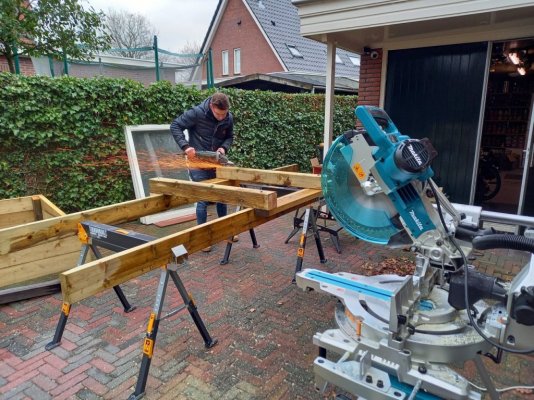

Hallo,
Wij werken met een Makita LS1019L. Bij nader inzien lijkt het ons verstandiger er ook een stofafzuiging op te plaatsen. (Anders moet ik nl. elke dag onder de douche).
Welke stofafzuiging adviseren jullie?
Die van Makita of van een ander merk?
Bij voorbaat hartelijk dank,
hartelijke groet,
Frits & Niels

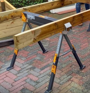

Op de foto zie je het merk: Toughbuilt. Even gezocht, het lijkt op de C700. Bijvoorbeeld bij Toolstation
stif bedankt, man
al te vaak heb je een niet volledig vlakke ondergrond
deze week had ik er een met verstelbare poten van stanley in gebruik gezien
die komen rond de 100 euro
maar ik lijk er geen van hen te vinden die ook plooibaar zijn
toughbuilt kan je wel opplooien én er zitten klemmen bij
ik denk dat ik maar een ander draadje opstart !
even later . . .
daarover bestaat al een draadje
