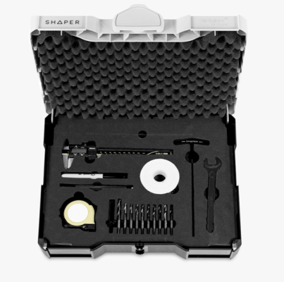

Weet toevallig iemand welk soort foam er het beste is om systainer inserts te maken?

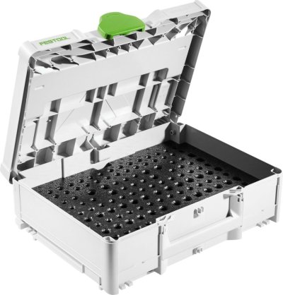

NU koop je van Festool systainers inserts van dit harde schuim, is dat geschikt om te frezen? Welke naam heeft dat en weet iemand een goede leverancier?
Voorheen zat er een zachter iets meer flexibel foam in wat een mooie luxe uitstraling heeft, weet iemand hoe dat heet en waar te krijgen?
Andere tips ook welkom, gaat dus om foam om systainer inserts te frezen met een CNC
Ik zoek geen plukfoam of kaizen foam. Gaat echt om goed te frezen foam, liefst behoorlijk stevig.
Shaper heeft een sys die je kunt customizen, daar zit het foam in wat ik bedoel...

High-Density-Urethane is goed freesbaar, weet echter niet of dat het materiaal in het onderste kistje is.
Polyethyleen schuim met gesloten cellen laat zich ook frezen.
Die nopjes in het deksel is waarschijnlijk polyuretaan schuim.
Dan is er nog EPP schuim, geexpandeerd polypropyleen schuim, dat lijkt op de glimmende inzet in de anderer kist.
