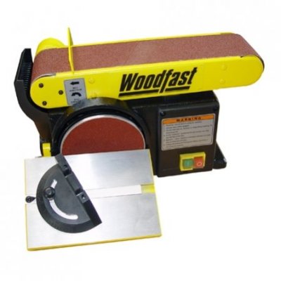

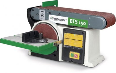

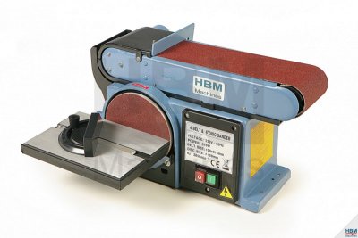

zoek de verschillen,
HBM 120 euro
woodfast 169 euro
BTS 211 euro
Voltage: 230 Volt
Motorvermogen: 370 Watt
Schuurband afmetingen: 100 x 915 mm
Bandsnelheid: 10 meter/sec
Schuuroppervlak: 100 x 380 mm
Schuurschijf diameter: Ø 150 mm
Tafel afmetingen: 127 x 190 mm
Gewicht: 20 kg

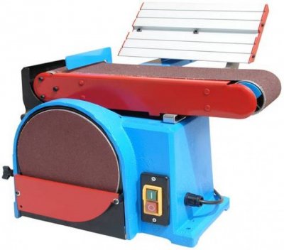

Ik heb nu de Gude 6500 PRO besteld.
Het grootste verschil is dat de schuurschijf 20 cm in plaats van 15 cm is.
