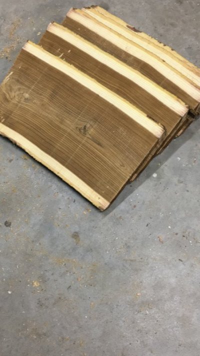

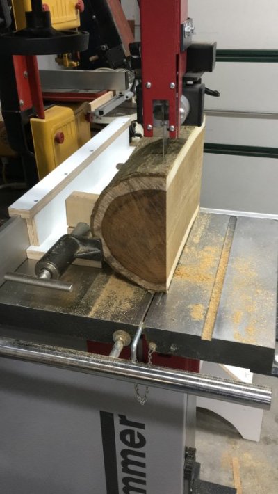

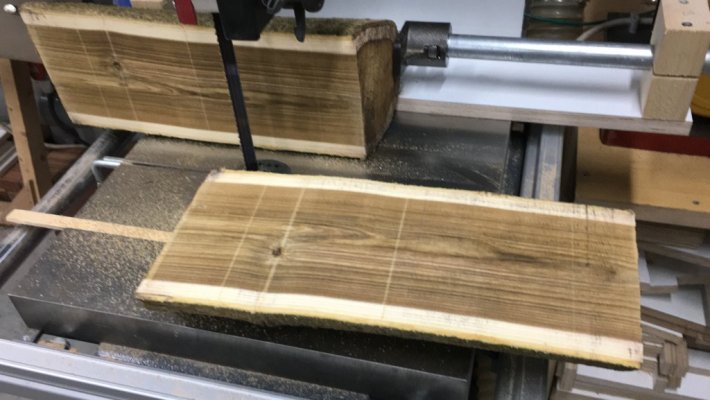

Als je kan wachten op krachtstroom lijkt me dat een goede keuze. De foto van hierboven is niet echt representatief. Ik zaag met mijn Hammer fineer van 2mm over een hoogte van 20cm. Het juiste lint is van belang.
Planken uit stammetjes zagen is ook leuk en dat gaat je op de zaagtafel niet lukken. Het zagen van een pen is makkelijker, en dun klein materiaal is vaak prettiger en veiliger op de lintzaag
