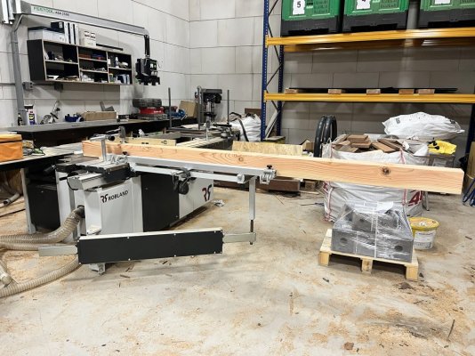

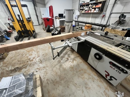

Ik had nog wat liggen en ben het gewoon maar eens gaan uitproberen.. Dit is een lengte van 3m 150x150mm. Ik heb eerst gekeken in welk schot de zaagtafel origineel stond, toen de balk erop geklemd en nog eens gekeken. ik zie op de waterpas geen verschil! als ik de rolwagen helemaal voor de zaag rol zie ik wel een klein beetje verloop, maar zelfs dat was miniem (de draagarm is dan verder uitgeschoven natuurlijk).
Ik moet zeggen dat het me alles meeviel, zeker omdat een normale staander waar ik dan een pen aan zou willen maken nog wat korter is dan deze volle lengte. Wat een dikkere paal zou doen kan ik nog niet inschatten, ik vermoed dat zonder ondersteuning dit wel de max is.
Wat me verder opvalt is dat de maximum spindelhoogte onvoldoende is om met een dubbel zaagblad een 5cm dikke pen te kunnen zagen aan een dikkere paal dan 170x170mm. Dat is geen onoverkomelijk gegeven.
Zo nu ben ik wel weer even uitgespammed ;)
