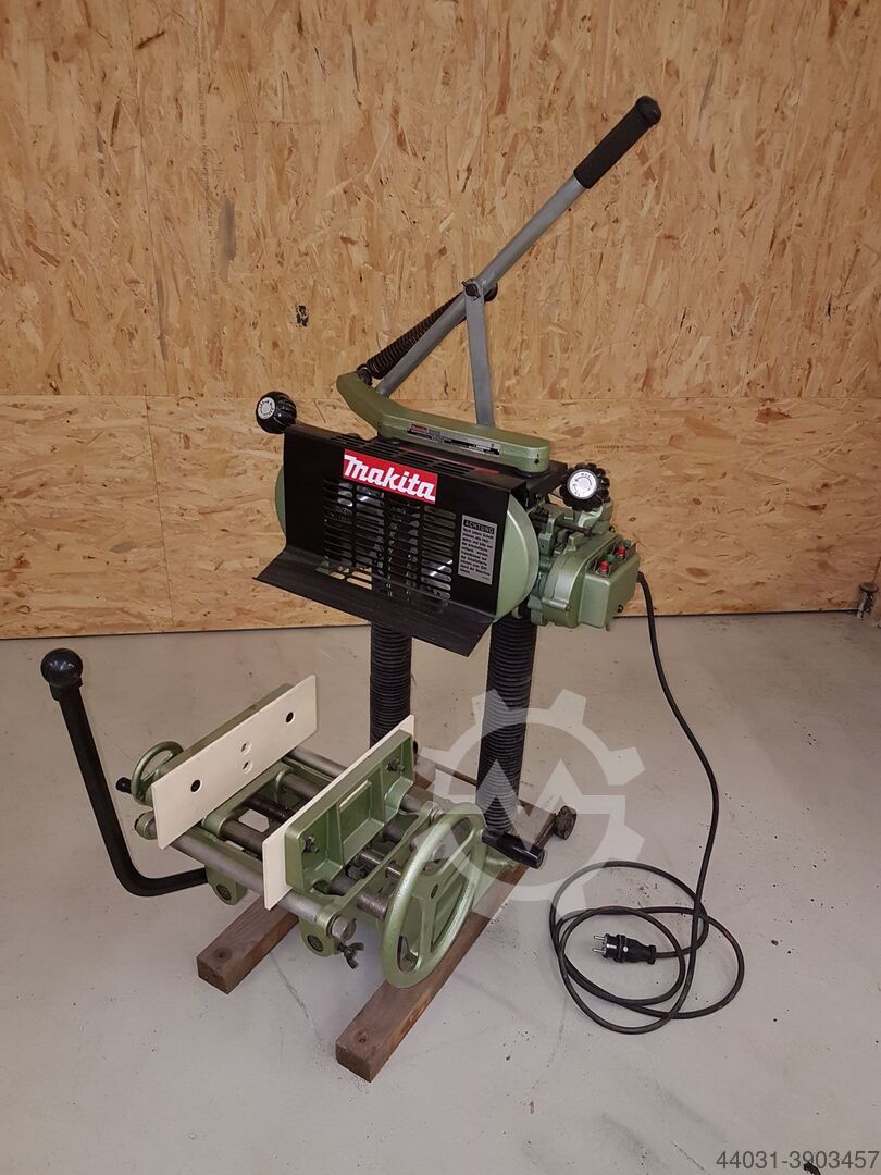

Ik maak regelmatig allerlei overkappingen voor in de tuin. Soms eenvoudig, maar steeds vaker uitgebreid en zwaarder. Pengatverbindingen maak ik met een makita kettingsteek en wat cirkelzagen. Het maken van pennen zou ik graag met de topie gaan doen in de toekomst! De pennen die ik maak zouden ongeveer 10cm lang moeten zijn. de palen zijn vaak 15x15cm en soms 20x20. Dat maakt de last op de rolwagen natuurlijk vrij pittig, ik vraag me af of dat werkbaar is?

die makita was mij onbekend, maar is een mooie machine

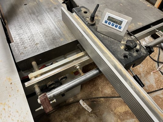

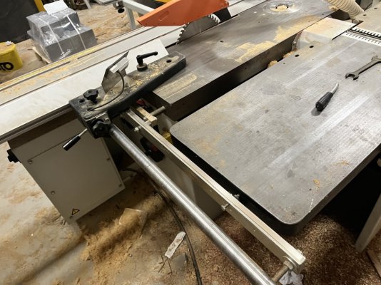

Ik heb de machine 2ehands gekocht, de vorige eigenaar had een zoon naast hem staan tijdens het bestellen die volgens mij tussendoor alle vakjes heeft aangevinkt ;) zo heb ik klokken op alle wielen, pennenplaat/kap met alle toeters en bellen, en de langgatboor optie die waarschijnlijk ergens in een hoek gaat verstoffen. (heb de domino 700)
oh en ik heb sinds vorige week een ebay digitale uitlezing op de parallelgeleider gemaakt die bijzonder goed werkt!

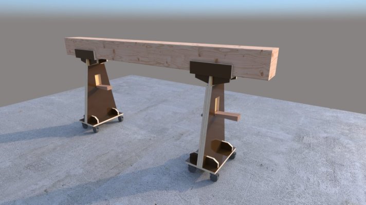

Ik heb even zitten schetsen, misschien gaat dit wel werken ter ondersteuning. verrijdbare schragen die ik met een simpele wig kan verstellen in hoogte. ik maak ze dan iets lager dan mn mft en combine en kan dan makkelijk door de werkplaats cruisen met die zware balken :) ik weet alleen niet of zwenkwielen prettig werken als de balk aan 1 kant op de zaagtafel ligt.

8.934
2.490
kan ik die op mijn dwarsgeleider op de roltafel gebruiken ?
hoe lang is die magnetische band ?
de prijs die fabrikanten voor een 'originele' uitlezing op de dwarsgeleider vragen, is afschuwelijk
nu ik ff dieper nadenk . . . mijn leica-afstandsmeter kost iets meer dan 100 €
een officiële digitale klapper op de dwarsgeleider het 10-voud
ik plak beter mijn leica tegen de manuele klapper 🤣 💪

Ik heb hem nu als test eerst op de parallelgeleider geprobeerd en dat werkt top. Nu had ik een meter magneetband maar je kan het zo lang krijgen als je wil. Was net onder de €100 kwijt
Mn volgende projectje is digitale uitlezing op de dwarsaanslag maken zoals jij wil. Alleen moet ik nog even goed kijken hoe dat het mooiste gaat. Als je het af fabriek besteld krijg je er andere klappers bij waar de display in zit. Nu moet ik wat er plaatmateriaal gaan zetten, heb ik bij de parallelaanslag ook al gedaan9CCE373C-70DE-4464-9963-F63D3D8422F5.jpegE1FC8F93-7C10-4E2F-8386-5A1CC4AC6053.jpeg
8.934
2.490
noem mij jouw hevigste volger !
de maataanduiding op mijn dwarsaanslag is redelijk ruw
bovendien heb ik verschillende breedtes op mijn zaagas
die gaan van 3,2 over 3,5 en 4,0 voor mijn zagen, tot 8,0 mm voor mijn huidige groevenfrees
af fabriek zit je direct boven de 1.000 €, wat ik een mooie diefstal noem
Ik heb mijn twijfels of dit goed gaat werken. Zelfs kleine hoogteverschillen ga je merken tijdens de bewerking. Bovendien is een vloer nooit vlak, zelfs gepolierd beton (daar kunnen behoorlijke oneffenheden in zitten).
Werkstukken gaan ook nooit kaarsrecht zijn, dat is geen vereiste voor tuinhuizen en dergelijke.
Het eenvoudigste lijkt me nog dat een tweede persoon det stuk begeleid op het uiteinde. Dat moet dan wel iemand zijn met de nodige voeling.
